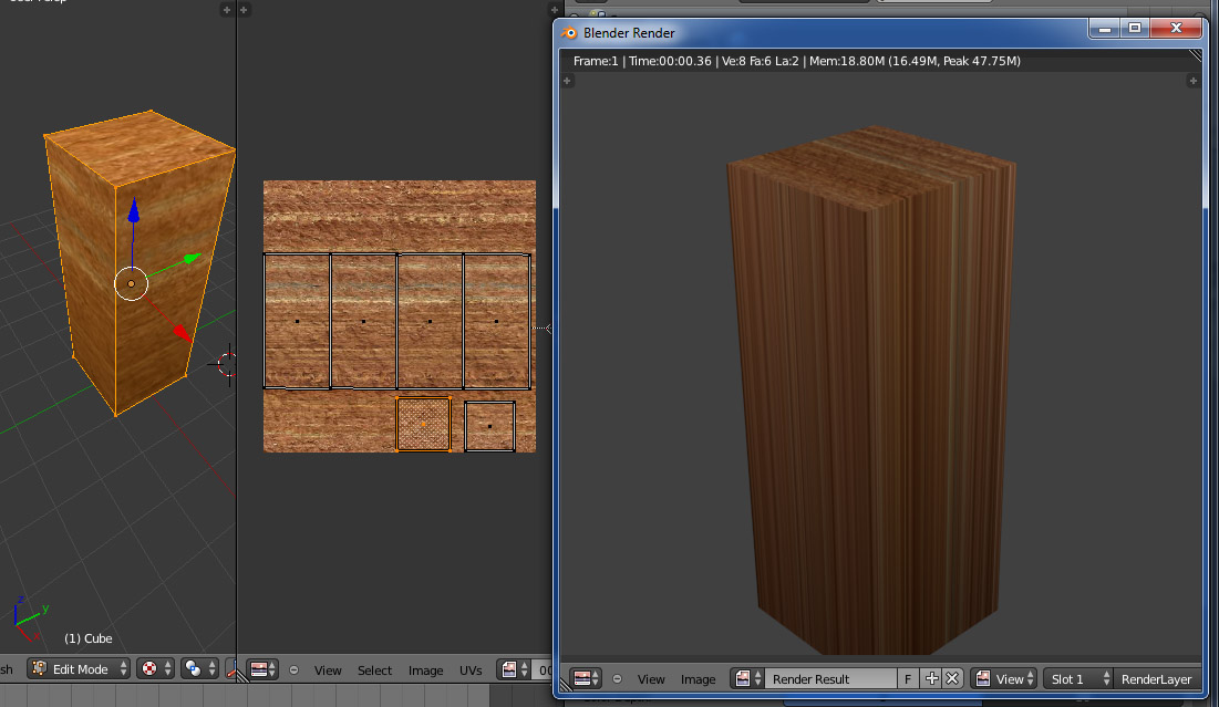

He bajado la última versión de Blender, y ya con las primeras pruebas con UVMap he tenido problemas.
La vista \"textura\" en viewport se ve bien, coherente con donde están los pixels en el UV, pero al renderizar se muestra mal, como una proyección desde arriba.
Soy novato en blender, así que puede ser algo básico, pero no entiendo como un simple UV para un cubo puede fallar
¿Que puede estar pasando?
Gracias.

Te falta asignar el tipo de proyección de textura, en el panel de texturas, en mapping -> Coordinates -> UV

Gracias!
Si era novatada, aunque no entiendo porque no se asigna automáticamente. Reportaré el bug a ver si lo ven oportuno implementar.

Re: Problemas con UVMap al renderizar
