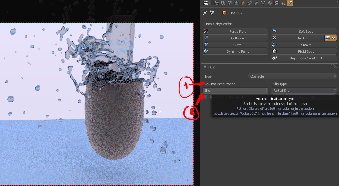

ESTOY EMPEzando con blender y al hacer una animacion de fluidos me encuentro con el problema que el liquido no quiere entrar en el recipiente, obstaculo vaso realizado para ese efecto, todo lo demas funciona perfectamente . se genera un fluido que descarga sobre el dominio pero no entra en el vaso, golpea sobre la superficie superior del vaso y luego se desliza por las paredes. he cambiado los vectores de superficie, ambos y volumen y el resultado es el mismo en los tres casos, alguien puede orientarme, que puede estar pasando, quizas hay algo mal configurado, espero vuestras opiniones un saludo

Al obstáculo, asignale un volumen Shell; ahí debería usar la misma geometría de referencia, y no un radio o bounding box.

Es importante también que tus recipientes no tenga modificadores de subdivisión ya que la simulación se hará considerando la geometría original. Y sí, también soy alérgico a las mayúsculas, nada cuesta escribir correctamente. :lol:
