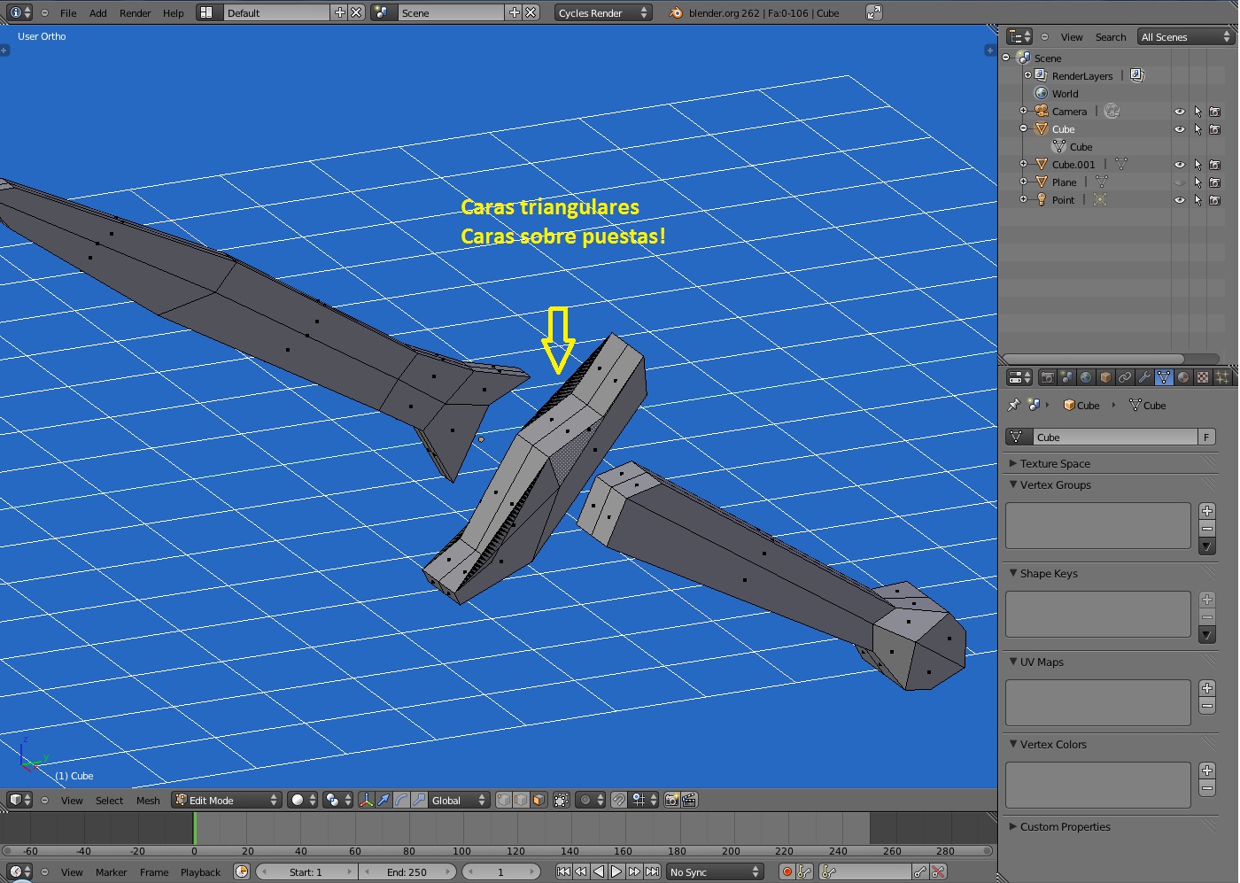

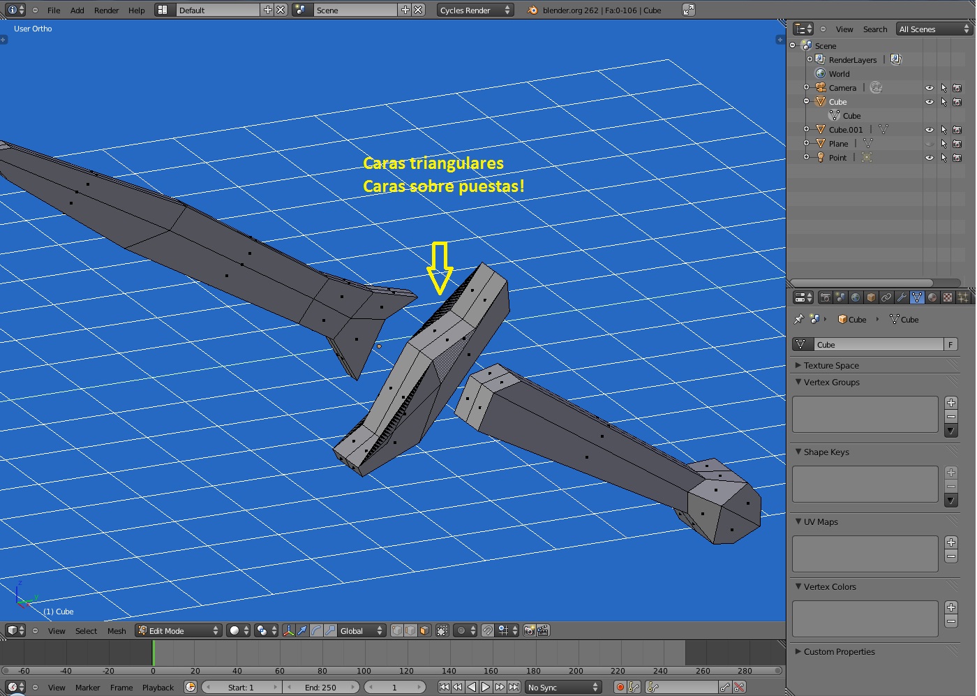

Hola, ya vi tu modelos, no es perfecto, pero no está tan mal, para el texturizado por UV te sirve, pero tiene algunos vértices duplicados(presiona W -> remove doubles para eliminar los vértices que estén encimados y te causen problemas a la hora de hacer el UV) y unas caras mal posicionadas(imagen adjunta).

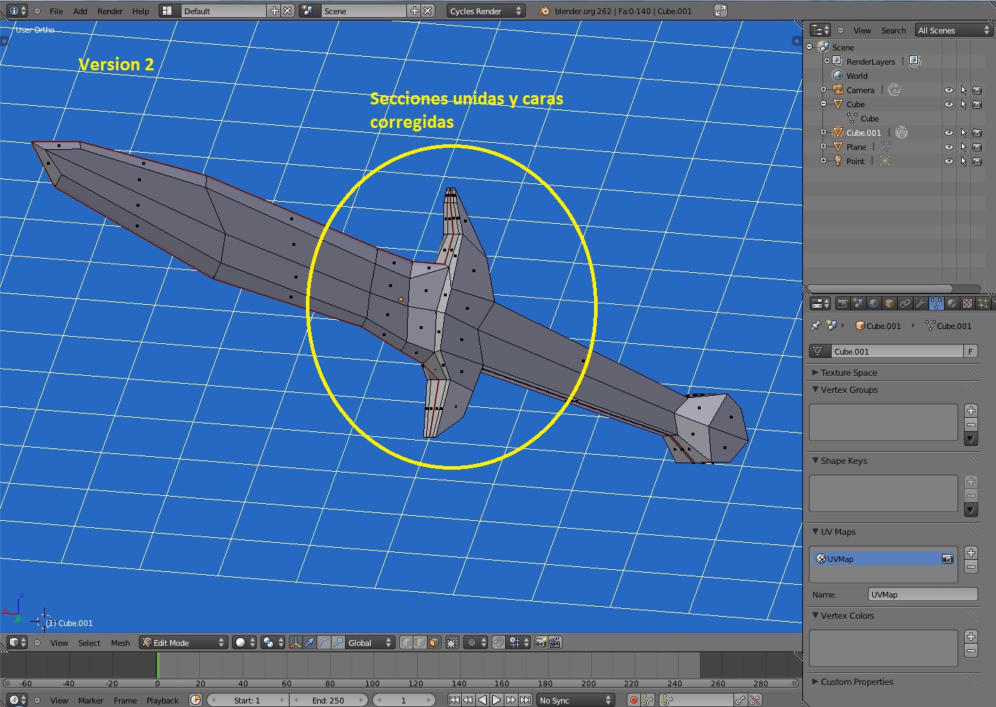

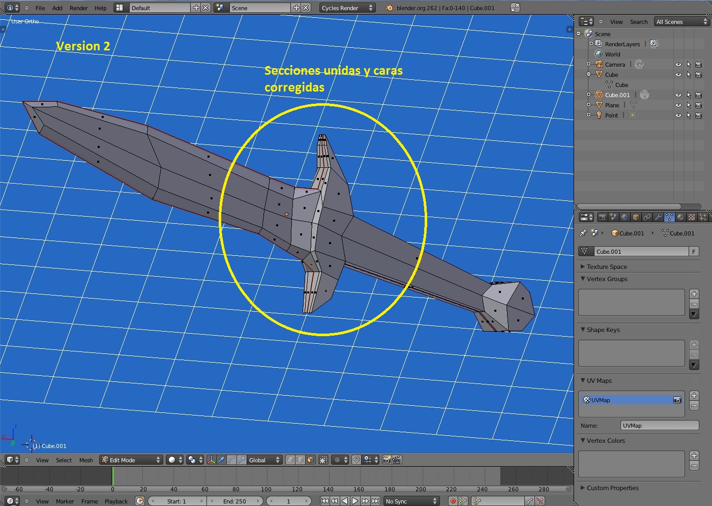

Hey quetal como vas? Antes que nada me disculpo ya que vi tu modelo y esta bastatante bien! lo que encontre es que tenes muchos vertices duplicados, y que en el mango de la espada hay varias caras que no coinciden, eso te dara problemas al hacer el mapeo uv. Por ello en la segunda capa, duplique la espada y le corregi los errores, para que lo podas analizar y ver de primera mano el porque no te sale como queres, la verdad como te mensiono no es gran cosa cuando lo revises te daras cuenta!
Bueno espero que te sirva y nuevamente me disculpo por entrometerme en tu proyecto, y cualquier duda estoy a la orden! :angel:

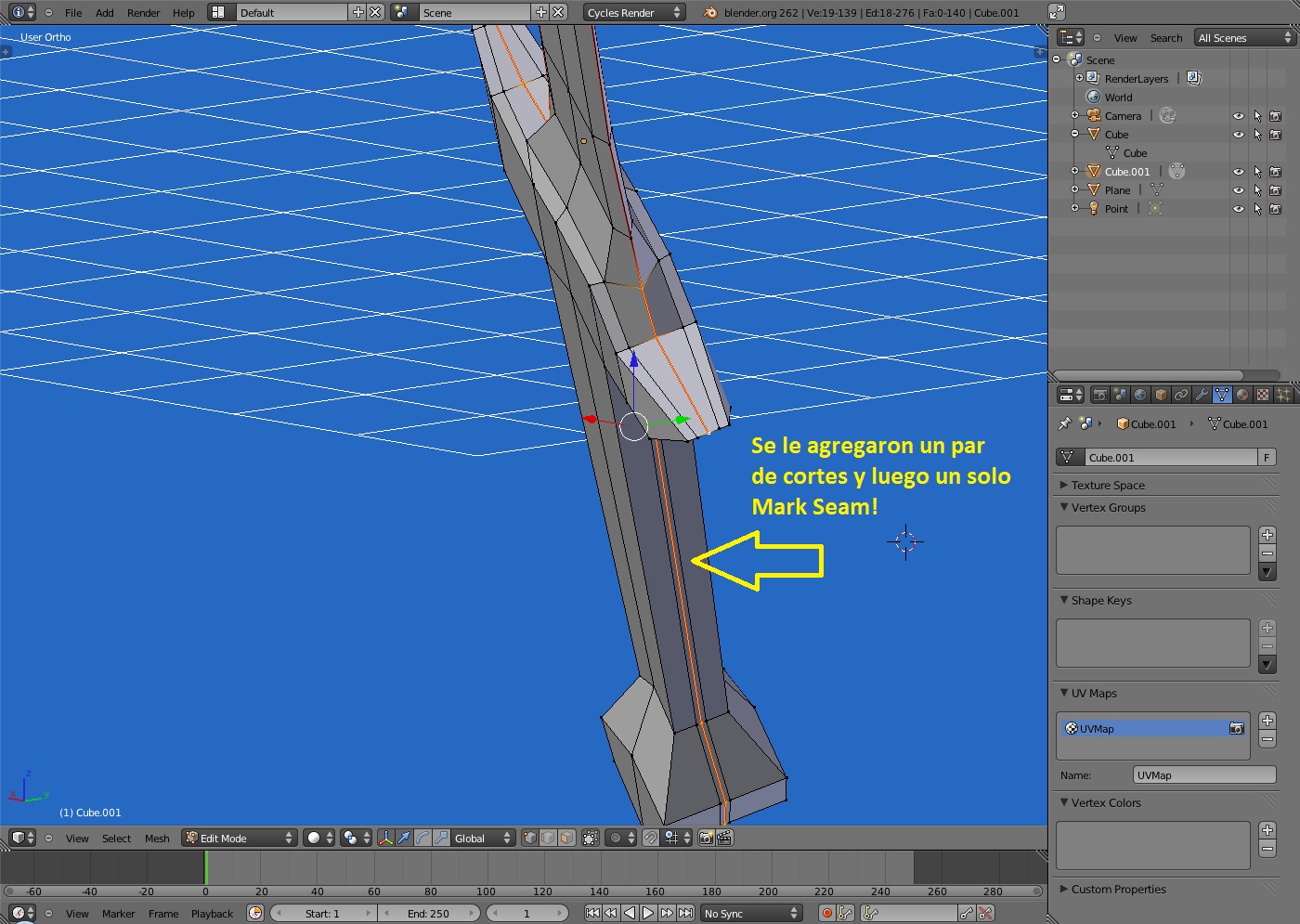

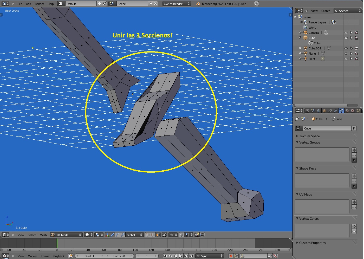

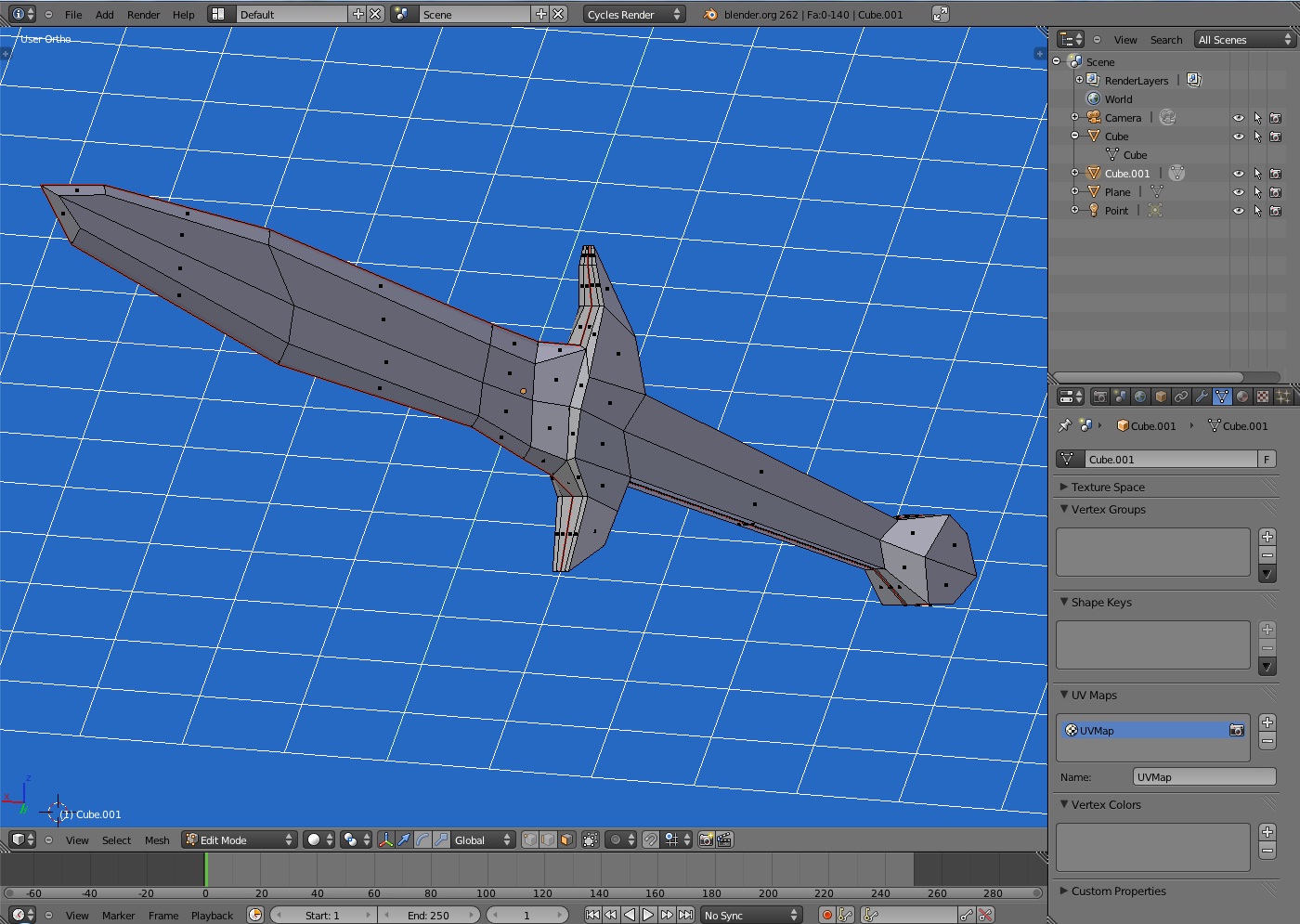

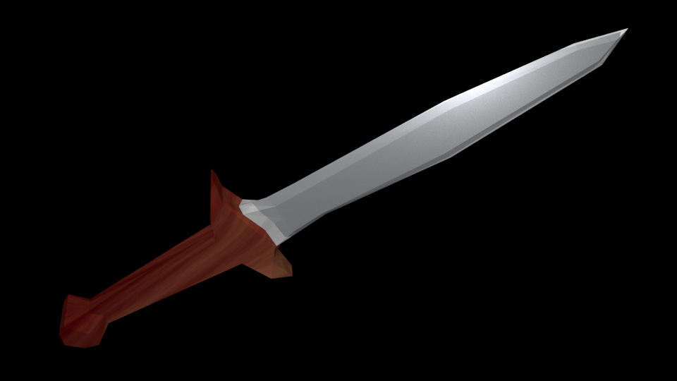

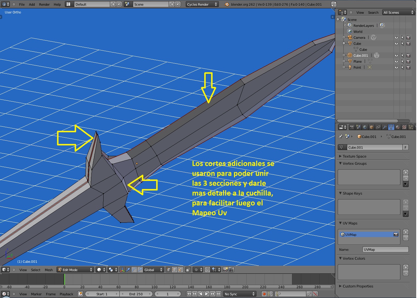

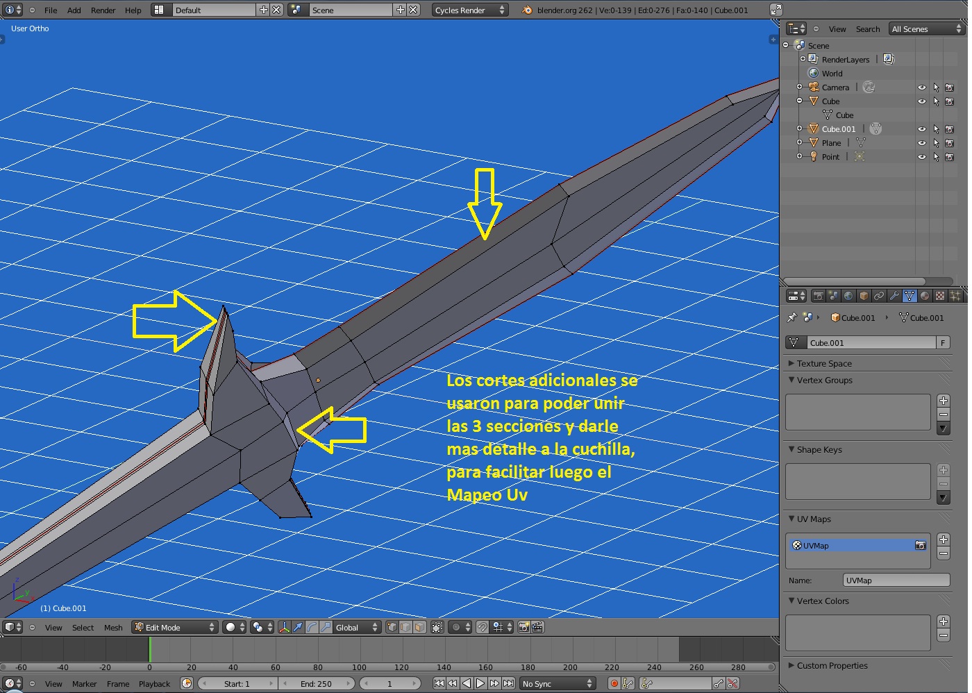

Quetal como vas? te adjunto unas imagenes para que mires que fue lo que hice a groso modo!Talvez eso te dicipe mas las dudas!
- (90.88 KiB) No descargado aún
- (418.92 KiB) No descargado aún
- (350.55 KiB) No descargado aún
- (363.08 KiB) No descargado aún
- (340.78 KiB) No descargado aún
- (366.71 KiB) No descargado aún
- (389.3 KiB) No descargado aún
- (417.12 KiB) No descargado aún

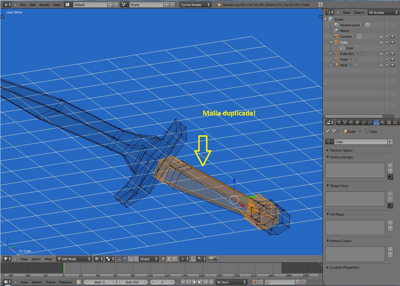

Hey quetal como vas? Bueno prodria ser, aunque no creo que sean las versiones de blender! podria ser que hayas configurado algo mal en las medidas, prova desinstalar el blender y volverlo a instalarlo para dejar todo por defecto a ver si te vuelve a dar el problema! y me contas si sigue dando pues aqui vemos como solucionarlo! y la otra cosa no duplique el mango, en tu modelo vos tenes duplicado el mango por eso lo señale, esos son los vertices que aparecen duplicados pero como estan sobre puestos no se nota, yo en la imagen los separe para que vieras el motivo de los vertices duplicados!

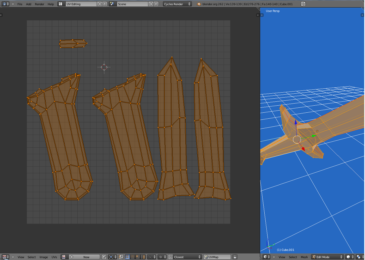

Hey Quetal Como vas! Si se ve bien pero por lo que veo en el archivo que te mante tambien se copio la configuracion del markseam que le hice al modelo, te explico el mapeo UV esta bien, solo que tiene truco tanto el mango como la hoja constan de dos partes en este se ve solo una de cada uno porque, bueno para hacer mas facil el texturizado y ampliar el area de trabajo, hice un truquillo que aprendi por estar pruebe y pruebe al hace mapeos Uv, es que seleccionas un vertice y precionas la tecla L, te selecciona toda la seccion del mapeo entonces la sobrepongo sobre otra que es igual, por ejemplo la hoja de la espada, entonces luego alineo los vertices y solo queda una hoja de la espada pero son las dos una sobre otra. En otras palabras el lado izquierdo y derecho de la hoja quedan una sobre otra entonces la textura es una para los dos lados! de igual manera es con el mango de la espada solo que aqui tuve que girarla con la opcion mirror X, para que los vertices coincidieran! esto te lo puedo explicar mas despacio luego la idea es que aprendas a manejar los cortes y la malla para hacer un buen mapeo! Te adjunto una imagen con el mapeu uv original para que veas a lo que me refiero!
