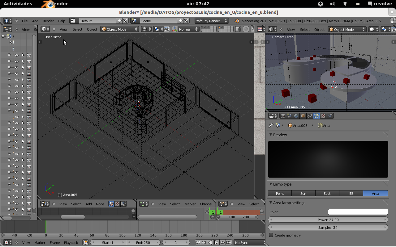

Eso es, al parecer un comportamiento normal del zoom en viewport... pues como tal no es un acercamiento de camara...
...la solucion es NO usar el view port en perspectiva sino en proyeccion ortogonal (user ortho), ahi todo va mas rapido.
Personalmente siempre uso el viewport de esa manera y tengo ademas una vista de camara que si esta en perspectiva, lo que ve la camara en realidad.
(resetear el zoom = cambia esa vista actual a otra y luego vuelve ala original... deberia funcionar aunque lo que te explico funciona mucho mejor :) )
Ver imagen adjunta
