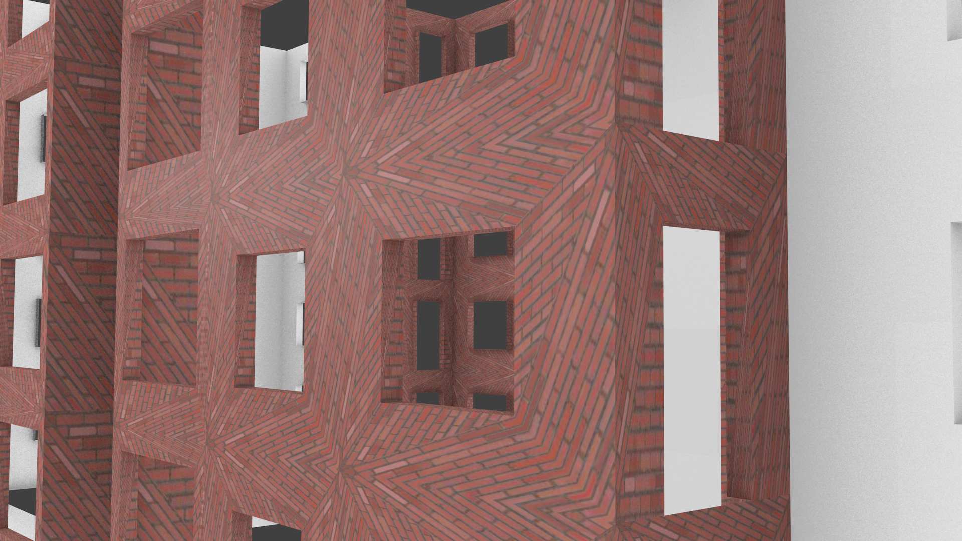

como puedo hacer para que la textura que le pongo a la pared se vean como ladrillos porque la textura de ladrillos queda desordenada y no pareja.
gracias
pueden ver como queda en la imagen
(148.24 KiB) No descargado aún

creo que puedes poner a tu modelo un map uv o en tu textura de la imagen donde dice mapping donde dice projection le pones cube, bye.
