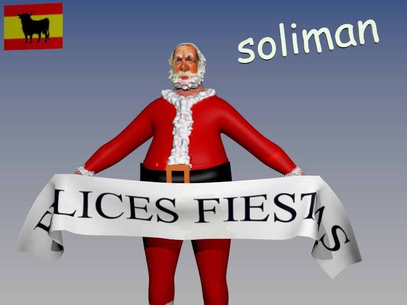

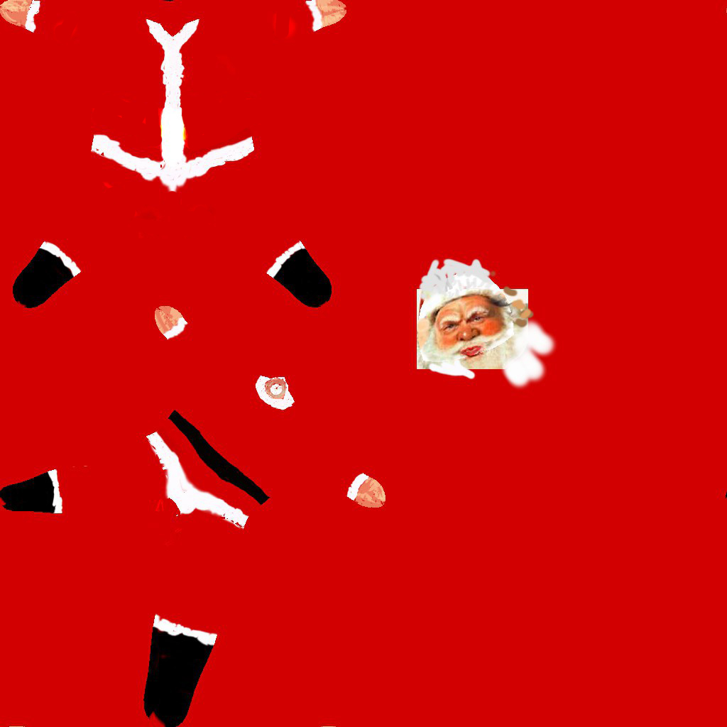

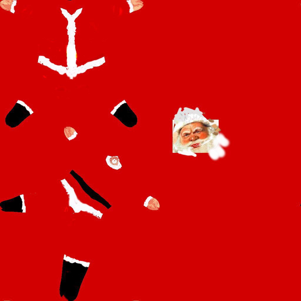

Cuando aplicas una textura de imagen UVMapeada, se guarda la imagen y luego puedes manipularla en un programa de retoque fotográfico como Gimp o Photoshop.
Un ejemplo de una imagen sería la siguiente que subo.
Para conseguir la siguiente imagen.

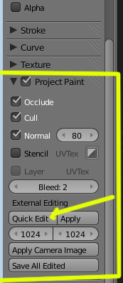

O te refieres a abrir el editor de imagenes (por ejemplo Gimp) desde blender.
Esto se hace desde el Project Paint..
Y debes tener bien configurada la ruta en
Use Preferences > File > Image Editor
