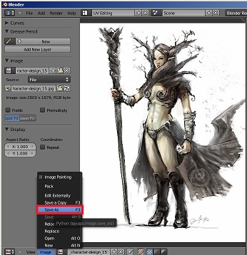

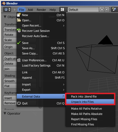

Sobre las texturas y materiales como imagen, depende, si las texturas son imagenes empaquetadas (blender tiene una opcion de guardar las imagenes dentro de un blend ) tu puedes sacar la imagenes con la opcion Unpack, te crea las carpetas donde estaban las imagenes, o tambien usando el UV/Image Editor guardando como cada imagen que deseas sacar del blend.
O haciendo render si los materiales son procedurales, es decir si se componen de diferentes shaders en blender.
