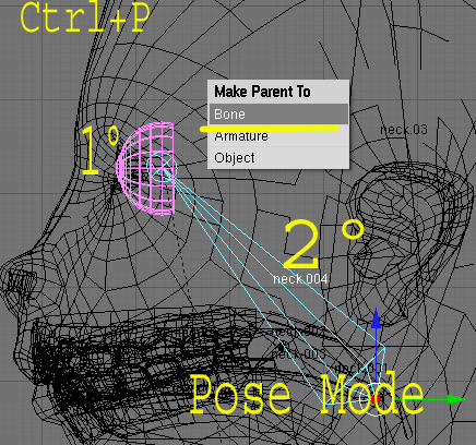

Si es lo segundo, los objetos los puedes emparentar a los huesos como en la imagen que subo.
Seleccionas el objeto y luego el hueso y lo pones en Pose Mode y haces un Make Parent al Bone.
Cuando muevas el bone se movera el objeto.

He probado las dos soluciones, la de control-p en modo pose me ha funcionado perfectamente (Lo intente pero creo que desde un modo incorrecto), ademas es que es la misma forma que lo hacia con max, y funciona perfecto.
