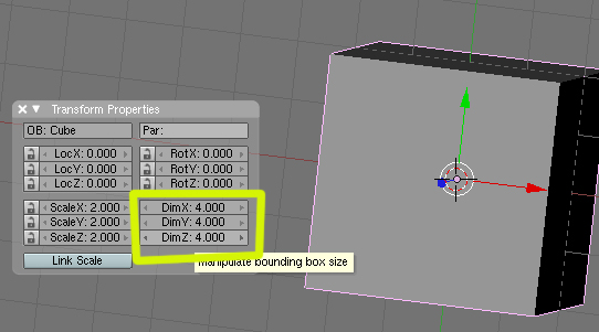

Re: Duda Scalar
Si es para un cubo puenes utilizar la letra N y poner los valores en Dim: (dimensiones) del cubo
- (79.28 KiB) No descargado aún

Re: Duda Scalar
ok, ya lo voy pillando, pero es una lastima no poder meter la medida exacta con el teclado en EDIT MODE, porque con el raton y SHIFT o CTRL es un poco más lento.
En cierto modo, Electrodeq, está bien que el SCALE funcione as´, pero se hecha de menos también lo que yo queria.
Si a alguien se le ocurre otra solución, se lo agradeceré. por que para hacer interiores en 3d va muy bien meter medidas exactas más rapido que con el ratón
- Mensajes: 56
- Registrado: Dom May 16, 2010 3:59 am
Re: Duda Scalar
Eres un crack, he visto la luz! simplemente en vez de SCALAR usar EXTRUDE, muchisimas gracias,
