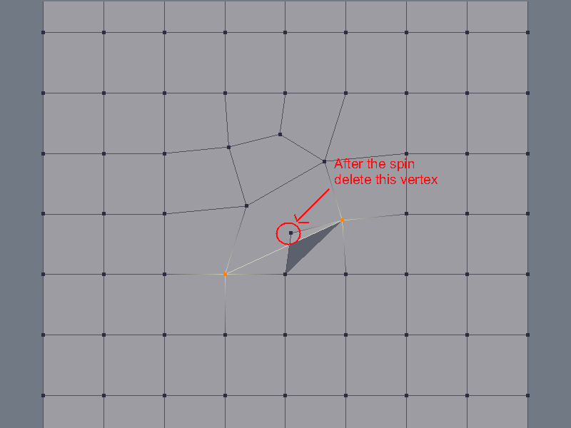

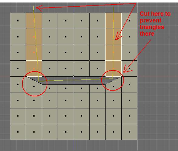

¿Cómo Eliminar un triangulo?
Si me dieran un centavo de Euro por cada vez que alguien pregunta cómo eliminar un triangulo ya seria millonario.
Hay algunos métodos sencillos para lograr este objetivo:
EL PROBLEMA:
![Imagen](http://www.g-blender.org/uploads/newbb/14235_4c02baa75f1be.png)
Las soluciones:
Primera solución.

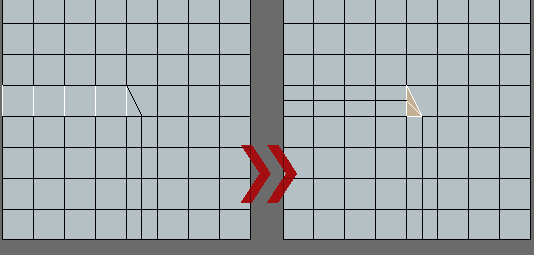

Selecciona los “edges” (aristas) hasta el comienzo del triángulo == >[viii] Tecla X, “Delete edgeloop”.[ix]
![Imagen](http://www.g-blender.org/uploads/newbb/14235_4c02bab2e2fc3.png)

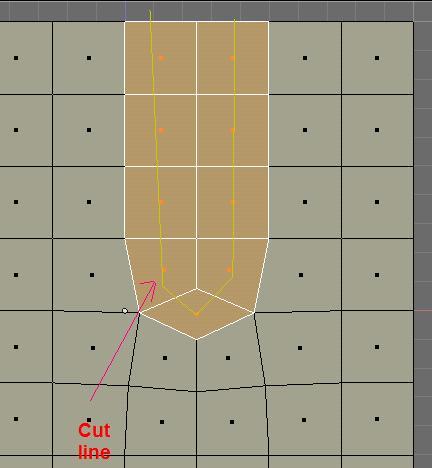

Haz un corte en las líneas marcadas== > a continuación, nos quedan todos esos triángulos == > hay convertirlos en quads[x] utilizando ALT + J[xi]
Para cortar puedes utilizar la herramienta de cuchillo (tecla K) o la forma que me gusta[xii]: selecciona los “edges” que será cortados y pulsa la tecla W, subdividir.
![Imagen](http://www.g-blender.org/uploads/newbb/14235_4c02bac2f4212.png)

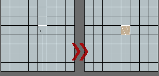

Ahora corta como se muestra abajo[xiii]. Los triángulos resultantes se pueden unirse en un “quad”. Si Alt + J falla en convertirlo, sólo elimina el borde interno, a continuación, selecciona los “edges” del “hoyo” y pulsa la tecla F para llenarlo.
![Imagen](http://www.g-blender.org/uploads/newbb/14235_4c02bacd9eb83.png)
Esto es básicamente el mismo procedimiento anterior.......
![Imagen](http://www.g-blender.org/uploads/newbb/14235_4c02badec0f3a.png)
Hay más métodos para eliminar triángulos, pero son medio chiflados[xiv].... así que no los tocare.

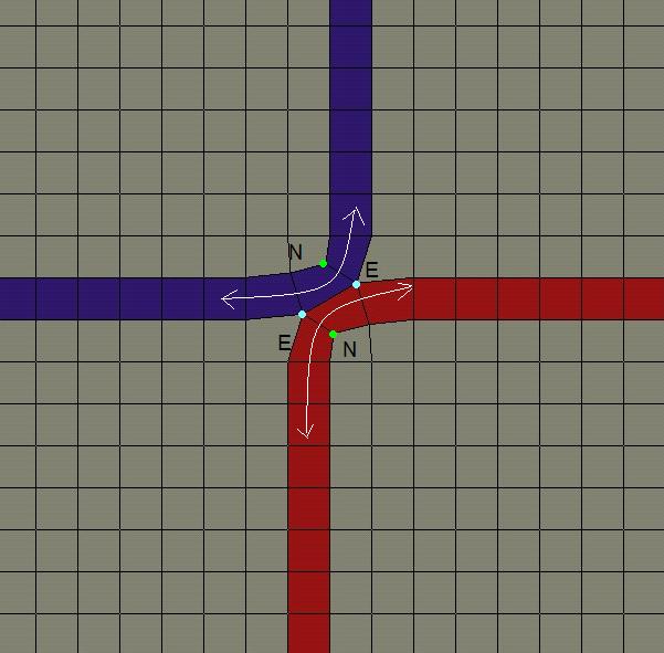

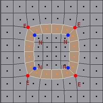

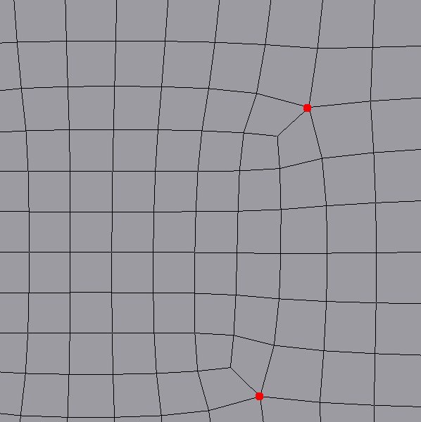

Entonces ¿que son los “poles”[xv]? Es sólo una palabra para referirse a un vértice (vert) que no tiene 4 “edges” conectados a él. Los “verts”... perdón los “poles”, en los que estamos interesados son los que tiene 3 “edges” conectados y los que tienen 5 “edges” conectados a él. Por supuesto se puede hacer un pole de 20 “edges”(Polo de una esfera de UV, por ejemplo), pero por el momento solo asumamos que es una buena costumbre evitar “poles” de 6 o más “edges”.
Durante la presente lección llamaremos a un “pole” de 5 “edges” un “pole E”[xvi][xvii]:
![Imagen](http://www.g-blender.org/uploads/newbb/14235_4c02bee90d1ef.gif)
Y a los “poles” de 3 “edges” les llamaremos”pole N”:
![Imagen](http://www.g-blender.org/uploads/newbb/14235_4c02bef5a96a8.gif)
Quizás esta imagen lo haga más claro.
![Imagen](http://www.g-blender.org/uploads/newbb/14235_4c02bf0073be4.jpg)

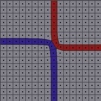

¿Bien, por qué menciono los “poles” ahora? ¿Para qué se utilizan? ¿Por qué son importantes para el modelado orgánico?
Los “poles” crean flujos, ellos controlan y/o conservan la densidad de la malla. Es casi imposible crear algún modelo agradable[xviii] sin ningún “pole” en absoluto.

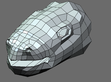

Por ejemplo: esta es una cabeza hecha con puros “quads” sin “poles”:
![Imagen](http://www.g-blender.org/uploads/newbb/14235_4c02bf1360456.png)
Este es mi nivel de habilidad de hace unos años: sólo subdividir un cubo y después con la edición proporcional acomodar los vértices para darle formas. En este caso, me quedé con un conteo de polígonos de 1750 caras y un modelo feo.
Dominando los “poles” y “loops” serás capaz de construir modelos ligeros muy detallados y adecuados para la animación.

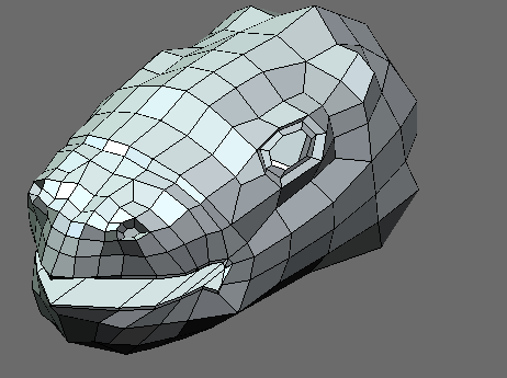

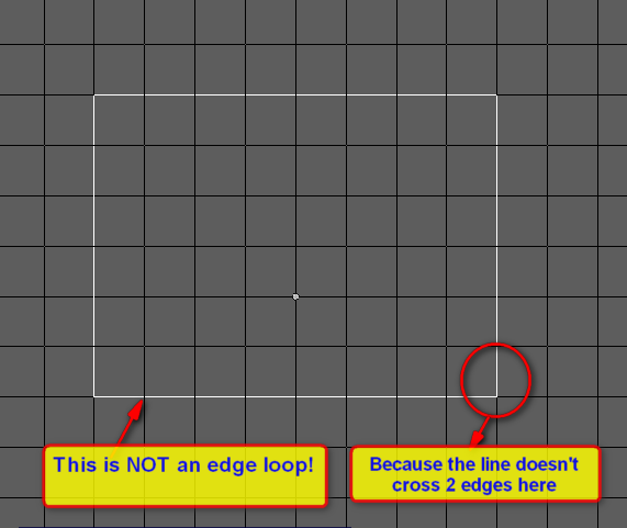

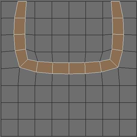

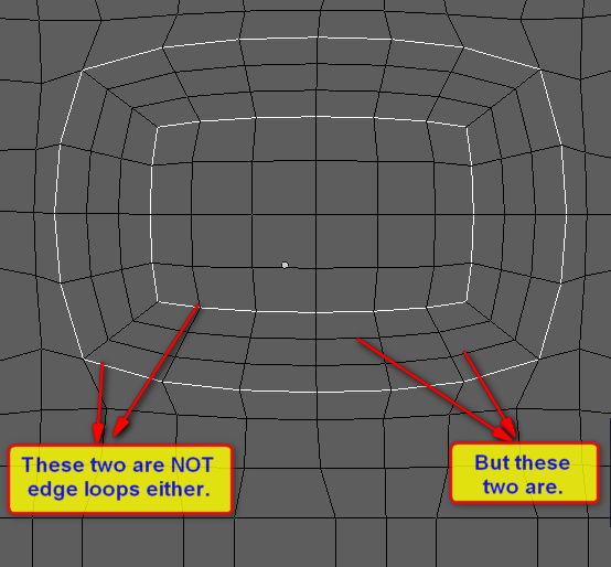

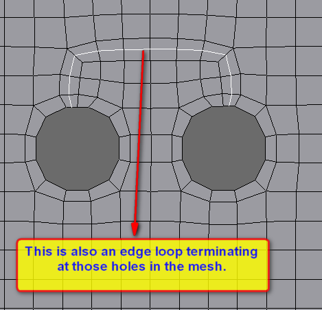

Un concepto muy importante en el modelado son los “loops”. Ahora, hay 2 tipos de bucles que son “edge loops” y “Face loops”.

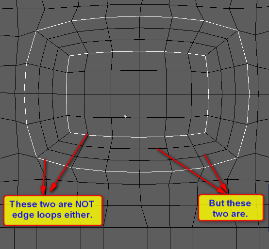

Un “edge loop” es una línea en la malla que cruza exactamente dos “edges”. Un “edge loop” se detiene en lo que me gusta llamar terminadores que son: un agujero, un pole y un triángulo.
![Imagen](http://www.g-blender.org/uploads/newbb/14235_4c02c071357ed.png)
Del mismo modo:
![Imagen](http://www.g-blender.org/uploads/newbb/14235_4c02c080ca786.png)
![Imagen](http://www.g-blender.org/uploads/newbb/14235_4c02c0911fa13.png)

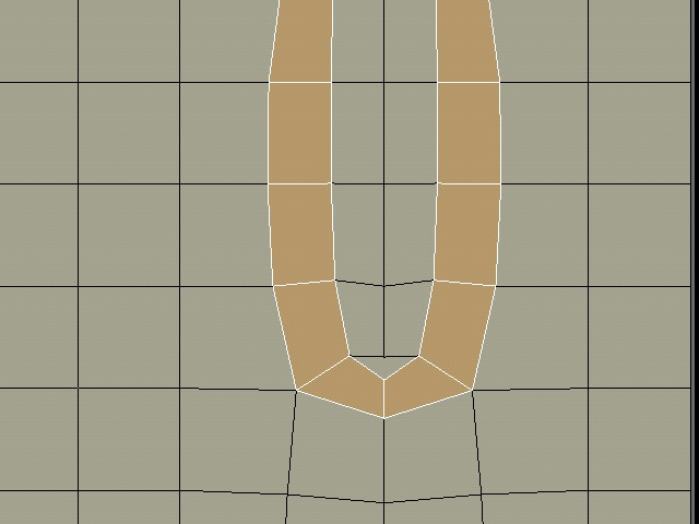

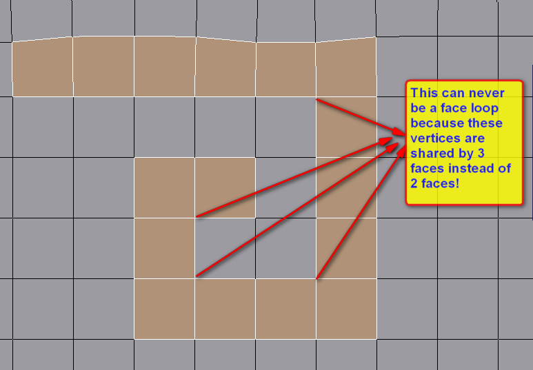

Un “face loop” está muy relacionado con los “edge loops”, de hecho podría volver a las imágenes de arriba para mostrar los bucles de cara. Un bucle de cara son caras adyacentes en el que los vértices en esa cara son compartidos por sólo dos caras. ¿¡¿EH?!?
![Imagen](http://www.g-blender.org/uploads/newbb/14235_4c02c0a9f1ac3.png)
En contraste, aquí hay 3 “Face Loops”:
![Imagen](http://www.g-blender.org/uploads/newbb/14235_4c02c0b9b7214.png)

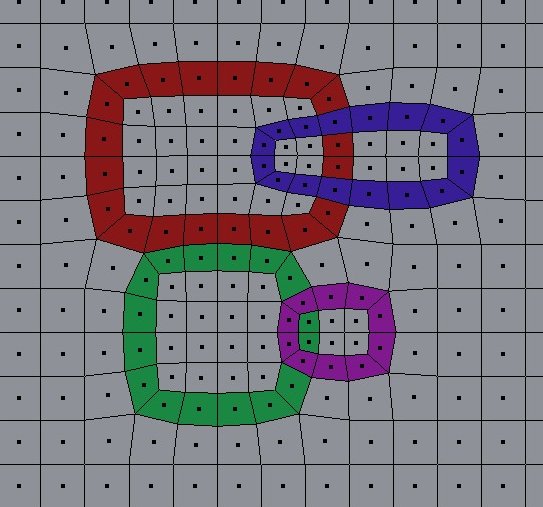

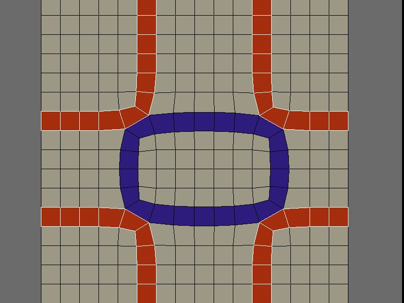

Creo que debe quedar claro ahora para el lector que es un “pole” y que es un “loop”. A continuación hablaremos de los diferentes métodos para crear “loops”.

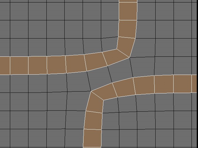

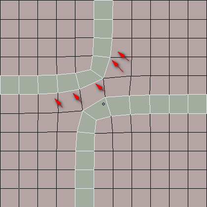

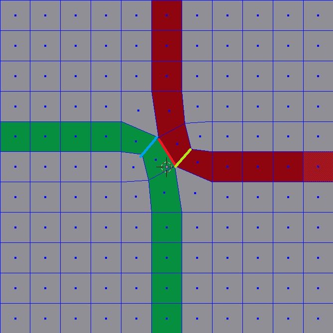

Como puedes ver los “loops” pueden coexistir. Así que no hay que temer a que al crear nuevos “loops” dañen los que ya estén presentes[xix]:
![Imagen](http://www.g-blender.org/uploads/newbb/14235_4c02c0cb35cba.jpg)
Como puedes ver, los “loops” pueden tocarse”, intercectarse o ser parte de otro “loop`”, esto es “cool”[xx]. Esto significa que puedes crear el “loop” de los ojos, el “loop” de la boca y jalar[xxi] el “loop” de la nariz que intersectan la boca (o loop de la boca-punta de la naris) sin problemas. En el ejemplo anterior mostré solo un “loop” de extrusión circular, pero esta propiedad mantiene su base[xxii] para cada tipo de “loop”.
Del mismo modo:

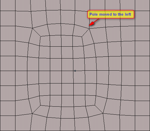

Después de invocar el comando “extrude”, podemos jalar un “miembro” miembro de la malla, confirmando el comando de inmediato, dejamos un bucle en la cara de la malla.[xxv]

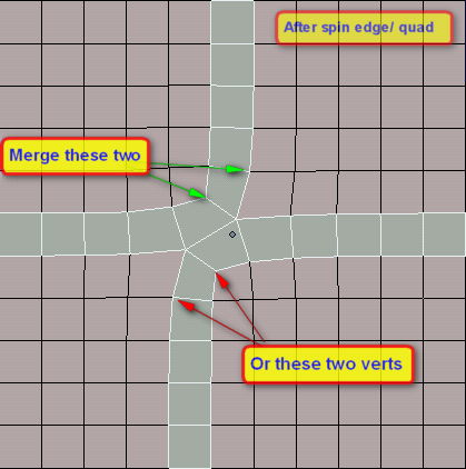

ROTATE EDGE:[xxvi]

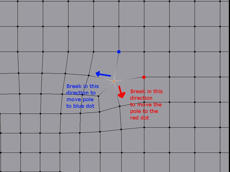

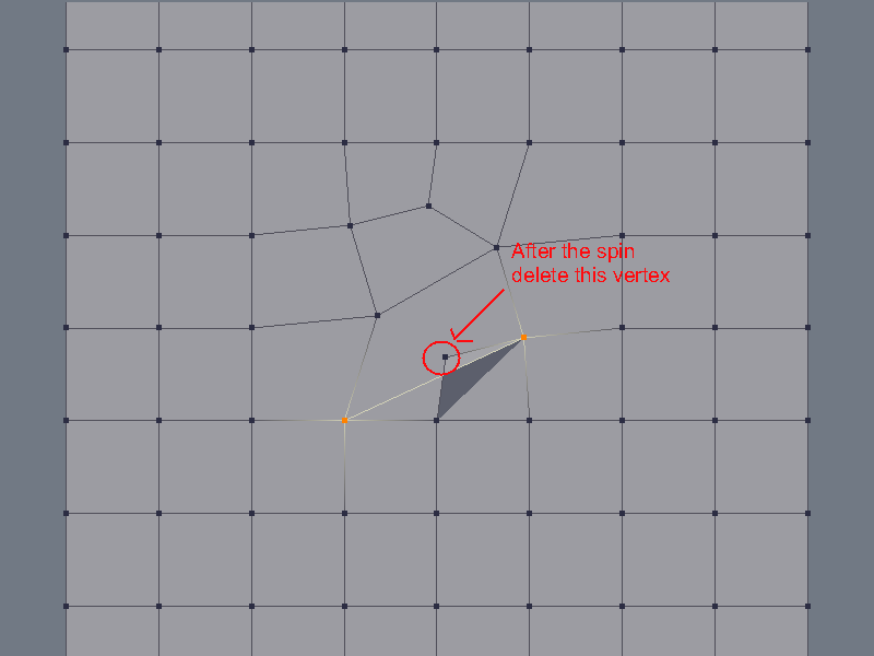

Si tienes una cuadrícula/malla y realizas un “rotate edge” en alguna parte, se producirán 2 “N Poles” y 2 “E poles”. Parece que, en circunstancias normales, el número de “E poles” es igual al número de “E poles”.
![Imagen](http://www.g-blender.org/uploads/newbb/14235_4c02c4f8f2e98.jpg)

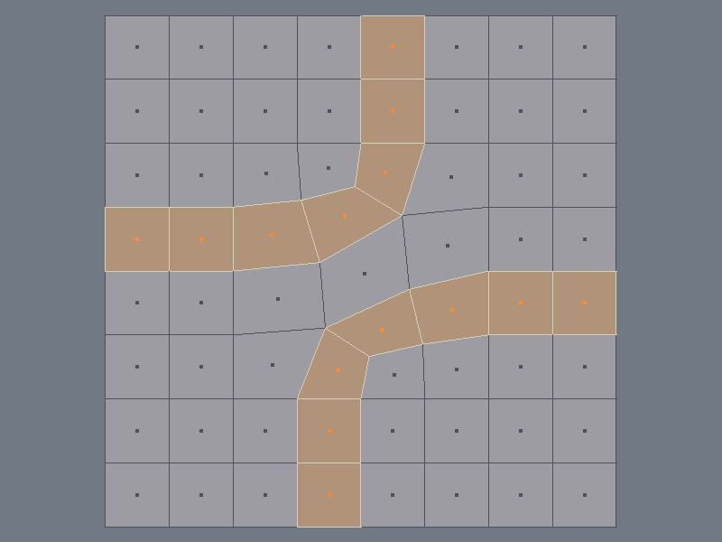

Como puede ver, después de un giro “edge spin”, quedan 2 loops como vías de ferrocarril opuestas entre sí. Ten en cuenta que los bucles doblan en los “N poles”. Explicare este efecto de forma extensa en el temas próximos.

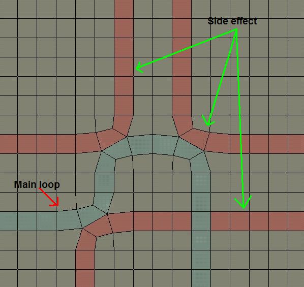

Lo cool acerca del comando “Rotate Edge” es que puede curvar los “loops”[xxvii] de cualquier forma que gustes. Un gran inconveniente es que cada “Rotate Edge” genera un nuevo bucle.
![Imagen](http://www.g-blender.org/uploads/newbb/14235_4c02c5353990e.jpg)
Como puedes ver si usamos este método para crear “loops”, obtendremos este desagradable efecto secundario.
Pero podemos utilizar “Rotate Edge” en situaciones donde queramos eliminar “poles” (Solo invierte el procedimiento anterior girando el “edge” en dirección opuesta ), o para corregir el flujo de “eges”, esto lo explicare después.

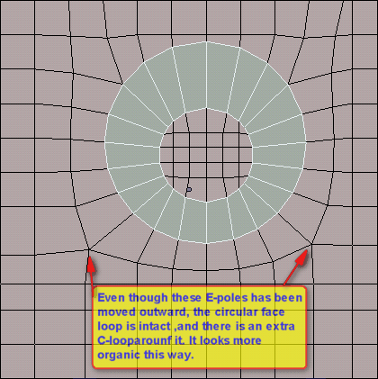

¿Recuerdas la extrusión simple que conduce a un “loop” cerrado? Bien, también podemos hacer un “loop” cerrado con el método de “spin ege”. Juzga por tí mismo cuánto difiere respecto al método de extrusión:
![Imagen](http://www.g-blender.org/uploads/newbb/14235_4c02c59a1a2a3.jpg)
Aquí tenemos un “edge loop” cerrado, pero con “loops” secundarios bordeando sus esquinas[xxviii].

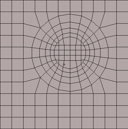

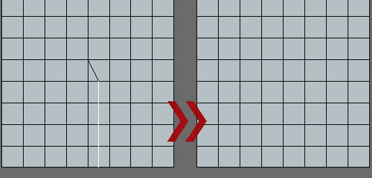

¿Que es “mesh riping”? Con esta herramienta (Tecla V), podemos separar la malla jalando un vértice, después solo tenemos que llenar el hoyo que se produce, seleccionándolos vértices/aristas y presionando la tecla F[xxix]
http://img271.imageshack.us/img271/5968/afterrip0ks.jpg (link roto no he podido conseguir esta imagen aun... mas adelante cuando pula los detalles vere si puedo recrearla.)
La malla de la imagen fue desgarrada[xxx] en el “N pole” superior, Por lo tanto “spin ege”, “rip mesh” producen un par de “N poles” y “E poles”. Como mensione antes, la dirección del “Face loop” es determinada por el “N pole”.
Creando Loops en C.

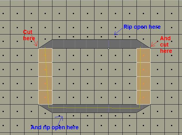

Si lo que queremos es hacer un loop mucho más ancho, debemos “rip”[xxxii] todos los vértices en la fila, después necesitaremos utilizar la herramienta “Knife” para obtener el “Face Loop”. Dependiendo de cómo cortemos la malla, los resultados pueden variar.
Para obtener un “face loop” más ancho:
![Imagen](http://www.g-blender.org/uploads/newbb/14235_4c02c5e99e45e.jpg)
Aquí cortaremos antes de llenar el hoyo, de lo contrario obtendremos triángulos en las esquinas.

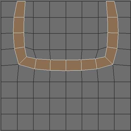

![Imagen](http://www.g-blender.org/uploads/newbb/14235_4c02c5f894941.jpg)
Y después de llenar los hoyos y cortar (y suavizar) lo que nos queda es un “C Loop” (por C-Loop Asumimos que es un “loop” con forma de C y no un “loop” cerrado)
![Imagen](http://www.g-blender.org/uploads/newbb/14235_4c02c60b949cb.jpg)

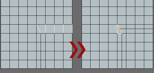

La herramienta de cuchillo es la herramienta de topología por elección, pero tiene una desventaja: si queremos cortar alrededor de un modelo, no podemos rotar el modelo y seguir cortando. Es por esto por lo que utilizo “subdivide” en su lugar, este comando funciona mejor en modo de “edges”. Seleccionamos los “Edges” que queremos cortar. Y usando subdividir podemos cortar alrededor del modelo. Creo que la herramienta Knife es bastante conocida y no necesita más explicaciones.
Hay una trampa cuando usamos la herramienta “knife”, pero la discutiremos más adelante cuando nos introduzcamos más en los “poles”.
Hay un numero de maneras para hacer de “face loops” / “edge loops” locos con este método, pero sugiero que mantengan sus “loops” simples, porque la predictibilidad y simplicidad es el nombre de este juego.
Intentemos hacer un “loop” cerrado como una extrusión:
![Imagen](http://www.g-blender.org/uploads/newbb/14235_4c02c6209e72f.jpg)
Después de llenar los quads, nos queda una topología de extrusión estándar.
Herramienta Knife:
Estoy seguro de que hay métodos más locos para producir “loops”, pero los métodos mencionados deberían funcionar en la mayoría de los casos.
- (101.18 KiB) No descargado aún
- (46.08 KiB) No descargado aún
- (46.28 KiB) No descargado aún

Los “poles” (en este caso, “N-Poles” y “E-Poles”) son creados cuando producimos un “loop”. A donde quiera que voy escucho hablar mal de los “poles”. Un ejemplo es que parece que todo el mundo recomienda evitar los “E-Poles” porque causan “pelliscos”[xxxiii] cuando se anima la región. Aun estoy esperando evidencias…
Por supuesto un “pole” de 20 “edges” o algo por el estilo representa un problema porque la topología y la geometría de alrededor depende mucho de ese único “pole”.
“E-poles” y “N-poles” vienen en par, a menos que borremos alguno por supuesto. La función mas importante de los “poles” es controlar el flujo de los “loops”. Existen algunas formas de mover los “poles” para darle a nuestra topología ese parentesco orgánico distintivo.
Se necesitan los “poles” para moldear y formar nuestro modelo. Por ejemplo, si tomamos una cuadricula plana regular y extruimos algunas caras, parecerá como un cubo pegado a un plano ¿correcto? El “E-Pole” está en la base de la cuadricula, 4 “deges” aun son parte del plano, y el 5to “Edge” sirve para elevar la cara que extruimos del plano.
Para ser un buen modelador organico, es imperativo conocer cómo mover los “poles” alrededor y como “unpole”[xxxiv]. “Unpoling” son métodos para hacer que los “poles” se conviertan en vértices regulares de 4 “edges”.
Se que esto es muy teórico. Pero algunas habilidades básicas deben ser explicadas antes de que podamos introducirnos en ejemplos prácticos.
En el próximo tema estaré aplicando como mover los “poles” y porque es importante la posición de los “poles”.

1) Usa “C-Loops” tanto como sea posible. Un “C-Loop”(loop en C) no es nada mas que un “loop” circular a la mitad. Asi que la mayoría de las veces este loop empezara y terminara en un “terminador”[xxxvi]. La mayoría de las veces este terminador será un hoyo.
Un “C-loop”(Duh!)[xxxvii]

Este es un modelo de 5 minutos de una lagartija. ¿Cual crees que se ve mas orgánico?
¿Este?
![Imagen](http://www.g-blender.org/uploads/newbb/14235_4c02cd6f171ee.png)
¿O Este?
![Imagen](http://www.g-blender.org/uploads/newbb/14235_4c02ceece08ef.png)
Ambos modelos tienen el mismo número de polígonos (alrededor de 400), Pero la malla del segundo está más distribuida. Agregando algunos C-loops aquí y allá. IMO[xxxviii] el segundo se ve mucho mejor, más orgánico con un flujo que se funde suavemente.
2) Intenta evitar los “E-poles” que están en contacto directo con otros. Ejemplo:
![Imagen](http://www.g-blender.org/uploads/newbb/14235_4c02cd843203f.png)
Bonito, pero no parece organico… mas bien parece mecanico
Este se ve mejor.
![Imagen](http://www.g-blender.org/uploads/newbb/14235_4c02cd8dbac44.png)
Por lo demás, juzga la situación particular. Supongo, que cuando modelamos una boca, no creo que debería ser realmente necesario mover los “poles” a otro lado. Pero…
3)“Loops” en espiral.
Esto realmente se mezcla en una topología circular en la malla. Podemos usar “loops” en spiral para la cuenca de los ojos. Un modelo puede verse bien con “loops” circulares, pero los loops en “spiral” son la solución cuando pensamos que nuestro modelo está en peligro de verse mecánico. Supongo que si modelamos una criatura fantástica con muchas perturbaciones corporales, los loops en espiral seguro serán de ayuda.
![Imagen](http://www.g-blender.org/uploads/newbb/14235_4c02cd9d51d65.jpg)
Una cosa que tenemos que tener en mente cuando obtenemos un “edgelopp” es el “loop” en espiral. Una vez que rompamos el “extrude loop” obtendremos el efecto en espiral, no hay que intentar reconfigurarlo en un círculo porque no funcionara.

Mover “poles” suena como magia negra, pero de hecho es realmente fácil. Algunas veces parece que no existe lógica en esto, pero después de leer este tema, nos será claro que existen algunas técnicas básicas que pueden ser usadas en diferentes combinaciones y situaciones. Dejare que experimenten con esto después.
Punto de partida:
![Imagen](http://www.g-blender.org/uploads/newbb/14235_4c02d08cf1fca.jpg)
Primero el comando “Rip” (tecla V)
Un “rip” normalmente produce 2 “E-Poles”. En este caso hemos “rip”[xxxix] la malla (/vértices) en un lugar especifico, no estamos introduciendo un “E-pole” extra. El lugar adecuado para hacerlo es donde el “N-pole” se encuentra. Pero no solamente moveremos el “E-Pole”, el polo N también se desplazara. Esta técnica puede ser solo usada cuando no hay “loops” de relleno presentes en otras palabras solo funcionara cuando el “E-Pole” y el “N-polo” están en contacto directo.
![Imagen](http://www.g-blender.org/uploads/newbb/14235_4c02d0a88b8aa.jpg)
Como podemos ver, El “E-Pole” que estaba en el mismo “edge loop”, ahora está en un “edge loop” diferente.
![Imagen](http://www.g-blender.org/uploads/newbb/14235_4c02d0bfba013.jpg)
De esta forma podemos hacer un “loop” en espiral.
Con este método el “pole” se mueve hacia afuera del loop. Con el método siguiente el “pole” se moverá hacia adentro.
![Imagen](http://www.g-blender.org/uploads/newbb/14235_4c02d0d09090c.png)
![Imagen](http://www.g-blender.org/uploads/newbb/14235_4c02d0efefe04.png)
En el ejemplo anterior los “poles” se desplazaron a la derecha. Para desplazarlo hacia abajo “merge”(une) los otros vértices.
Rotate Edge.
Después de que hacemos un “Rotate Edge” quedamos con 2 loops que están unidos. Las para mover “poles” en esta situación son numerosas, Intentare explicarlas tanto como sea posible.
![Imagen](http://www.g-blender.org/uploads/newbb/14235_4c02d1103b521.jpg)
Esta ultima imagen la he recreado yo basándome en mis experimentos así que probablemente no sea correcta si es así la corregiré en cuanto domine mas el tema.
En la imagen de arriba podemos ver que esos dos “loops” están unidos en el borde. Para separarlos podemos rotar los “edges” azul y verde. No rotes el “edge” rojo, de otra forma solo estarás regresando a la situación anterior (sin “loops”) o si giras dos veces ambos “loops” cambiaran su flujo en dirección opuesta.
Los loops verdes son fáciles. Cuando los rotamos el loop se separa y deriva diagonalmente. Podemos seguir repitiendo hasta que el “loop” quede en el extremo de la malla.
Tal vez no es aparente en que dirección debemos rotar el “edge”. Solo tenemos que visualizar que cuando rotamos el “edge” se alineara con los “edges” horizontales fuera del loop. Así que en este escenario deberíamos rotar el “edge” verde superior derecho una vez en contra de las manecillas del reloj y el resultado seria este:
![Imagen](http://www.g-blender.org/uploads/newbb/14235_4c02d12f16cdb.jpg)
El “edge” azul se debería rotar en contra de las manecillas del reloj, el efecto final es que el “loop” pierde una posición/fila. Pero en la acción obtendremos un caos como resultado. Borremos el vértice que queda solo. Lo que estamos haciendo en realidad, son dos “quads” compartiendo 2 “edges”, borrando este vértice, y llenando el hoyo, estamos convirtiendo esos 2 “quads” en uno solo.
![Imagen](http://www.g-blender.org/uploads/newbb/14235_4c02d1433b7e1.png)
Por supuesto después de suavizar el resultado será este:
![Imagen](http://www.g-blender.org/uploads/newbb/14235_4c02d14da2101.png)
Se habran dado cuenta de que este es solo un desplazamiento vertical. Pueden también desplazarlo horizontalmente rotando otro “edge”. Como dije antes las combinaciones son numerosas y recomiendo que experimenten.
Tal vez una forma más sencilla es Uniendo vértices(Alt+M) como podemos ver en el siguiente ejemplo:
![Imagen](http://www.g-blender.org/uploads/newbb/14235_4c02d162e67f6.png)
Resultado.
![Imagen](http://www.g-blender.org/uploads/newbb/14235_4c02d17534552.png)
