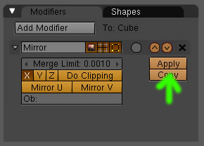

como yo casi no pregunto....pues aqui les va una mas de los anormales!!!!...pongamosle que tengo un mesh con un modificador mirror despues que la tengo formada como quiero hay forma de quitarle el modificador y dejarla igual.. osea con la forma que le di pero sin el mirror ..eje. una cara quitarle el mirror sin que se borre la otra mitad ...

Si, en tu ventana mirror presiona el botón Apply, para aplicar el modificador a tu mesh.

gracias octavio antes no savia para que era el botoncito siempre que lo presionaba me borraba el modificador
