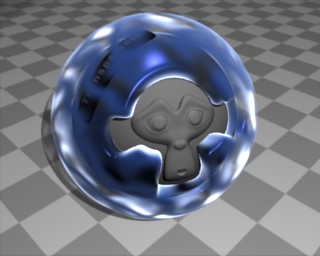

Bueno esto puede sonar un poco tonto pero como hacen para presentar los materiales  en esa esfera y que se vea la mona de esa manera.

Esta imagen que anexo es evidentemente de esta web pero quisiera saber como hacen para que quede la cabeza del mono rodeado por la esfera.

Son dos objetos diferentes, uno es la esfera con suzanne (el monito) y otro objeto es la esfera que lo rodea. El material solo esta aplicado al objeto esfera que rodea a suzanne.
Puedes descargar el documento .blend con los objetos haciendo CLICK AQUI
para que veas como esta armado.
Saludos! :-)
