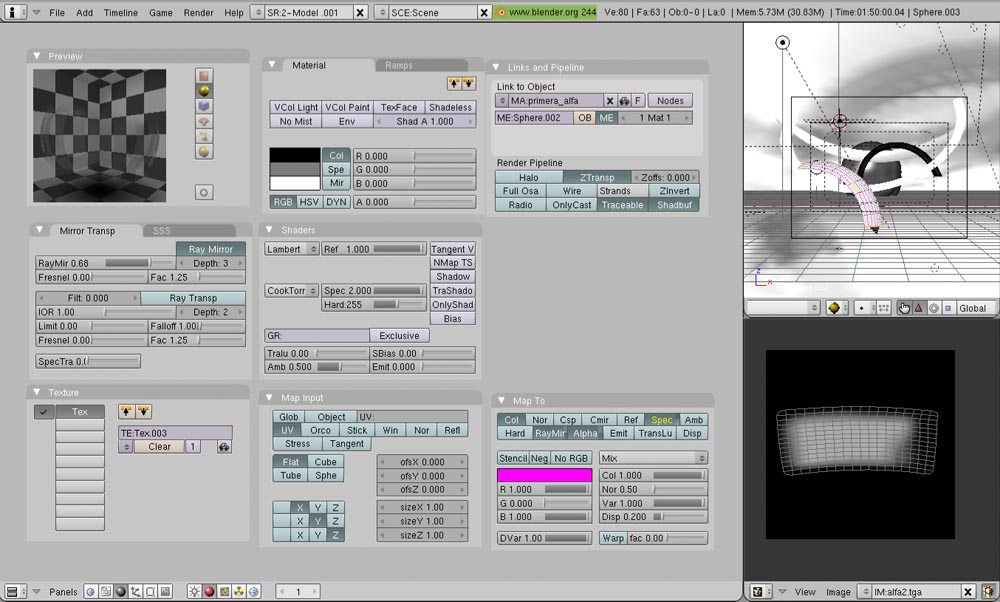

Pues no. Sigue habiendo algún error.
He probado incluso subiendo a 4.
Subo una imagen con la configuración del material por si sirve de ayuda...

A título de información, el problema era que habia una \"capa de textura\" con pintura de vertices. Entonces, aunque el canal uv defínia la transparencia alfa, i vcol estaba desactivado, el reflejo devolvía la informacion de \"vertex paint\"!!!
Afortunadamente esto sólo me ocurría en Blender 2.44 (ya he comprobado 2.45 y 2.46 y renderizan correctamente el reflejo)
