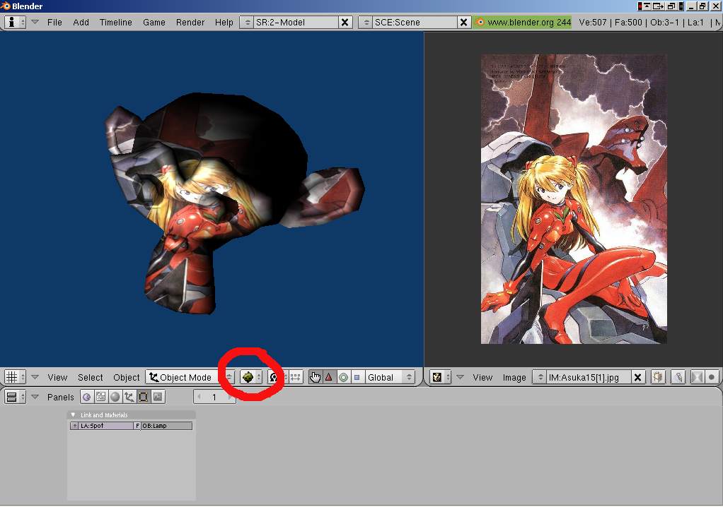

Hola que tal…
A mi me funciona, solamente ten activado el sombreado “textured” (de papa), como te indico en la imagen…

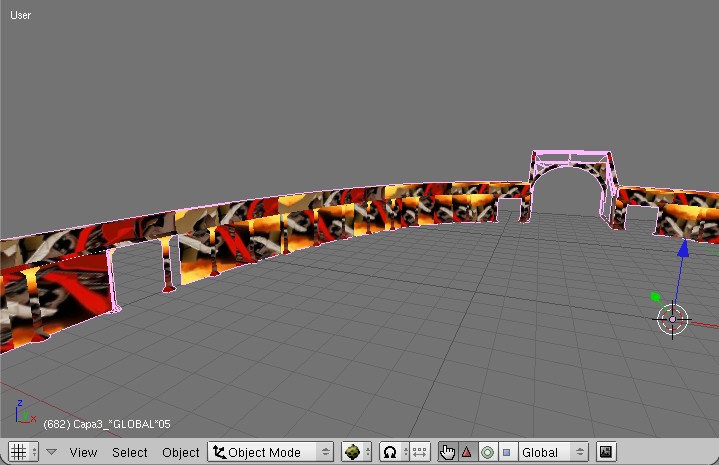

Mensaje por gorkamendieta » Jue Jul 26, 2007 1:46 am
De hecho, probando un poco más, tengo una pared con dos lados, y si por ejemplo pongo la textura de la pared interna apuntando hacia dentro, no se ve nada, pero si la normal apunta hacia afuera sí­.

Mensaje por gorkamendieta » Jue Jul 26, 2007 1:51 am
Pongo una fotillo para que se vea. Las dos paredes que tienes las normales hacia fuera, desde donde tamos mirando muestran la textura correctamente, pero las que apuntan hacia nosotros no. que son todas las de la derecha.

Mensaje por gorkamendieta » Lun Jul 30, 2007 1:21 am
Bueno ahí­ te dejo el .blend mercury. El problema básicamente es con la parte de abajo del todo, que como puedes ver, si te pones en textured se ve transparente, precisamente porque las texturas están por el otro lado. En mi ordenador, si ejecuto el game engine se ve perfectamente. Ah!! otra cosa que me alucina, es que esas caras de abajo del todo tengo que iluminarlas desde el exterior del anfiteatro para que se vean. Supongo que es todo por las normales, pero no he llegado a ninguna conclusión. Hay un pequeño empty con una cámara emparentada, así­ que puedes moverte con poniendote en cámara 0 ALT+Z y p.

Mensaje por mercury » Lun Jul 30, 2007 1:29 pm

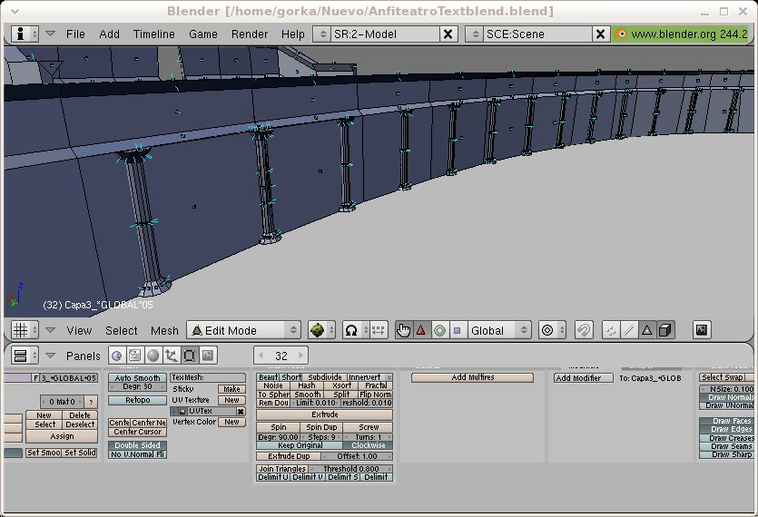

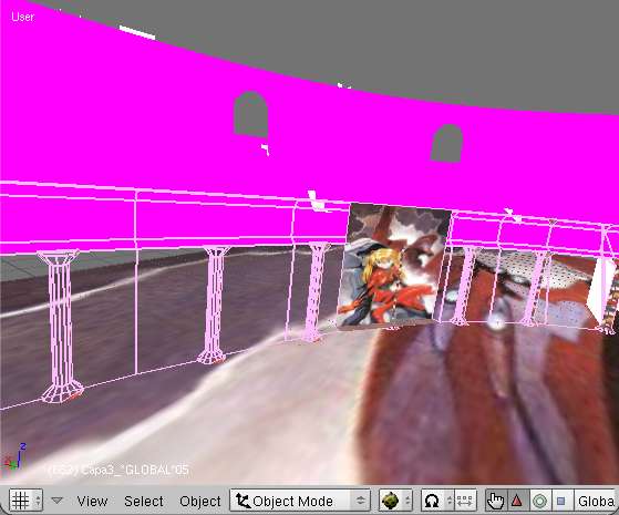

Después de moverle un poco a tu archivo esto fue lo que hice…
Me di cuenta que en efecto, las caras de las paredes estaban “viendo hacia fuera…
Seleccione una cara al azar (en modo de edición F9) presione la tecla W y seleccione la opción “Flip normals” como lo vez en la foto 1…
Seria muy tardado voltear una a una no crees???...
Solamente habí­a que voltear las caras restantes…
Seleccionas todas las caras y presionas “Ctrl.+ N” o “ctrl.+ Shift + N” según sea el caso (aquí­ nos funciona la primera)…
Y listo ve la foto 2…
Espero que te sirva (intente correrlo en el GE pero se me cerraba Blender T_T …)…
Pd:saludotes... :hammer:

Mensaje por gorkamendieta » Mar Jul 31, 2007 1:45 am
mercury tí­o. Gracias por haberlo probado todo. Ya subo el cacho que nos interesa con las texturas. De todas maneras, todo lo que has dicho tienes toda la razón, pero desafortunadamente ya lo sabí­a. Realmente el problema, es que si yo por ejemplo tengo lo que tú has hecho en la foto2, cuando lo ejecuto en game engine es totalmente al reves. Las caras que veo texturizadas en modo textured se vuelven transparentes y las transparentes se vuelven texturizadas. Por eso tení­a todas las normales hacia el otro lado.
Subo el archivo a ver si puedes ejecutarlo. Ya os enseñare el modelo completo cuando lo acabe, jajaja, que vaya trabajito tonto que me está dando.

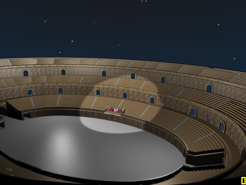

Weno ya despues de todo esto, pues dejo unas imagencitas de como va el tema. Todo esta hecho con uvmapping. A ver si os gusta.
