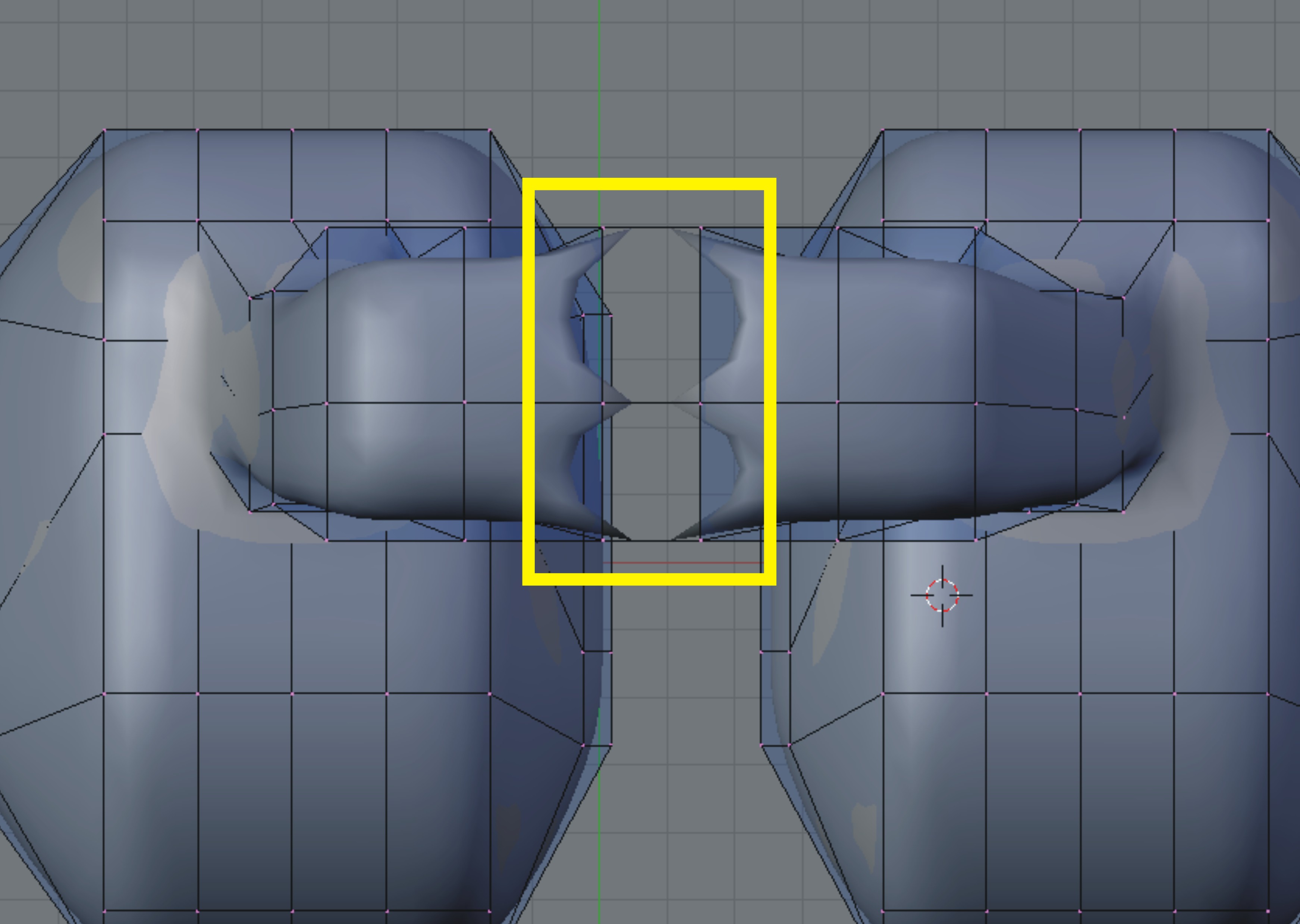

Hola me podrian ayudar tengo este problema con la fusion como se ve en la imagen quiero unir las dos patitas pero cuando las fusiono no se terminan de unir y cuando hago la extrusion queda una linea en el centro. Trate de colapsarlo y de remober los dobles pero aparece el cuadrito de 0 vertices.

Solo una pregunta, ¿Unicamente estas uniendo los vertices o tambien estas generando las caras?, por que en la imagen se ve que solo estas haciendo lo primero pero no has creado las caras en donde hiciste las uniones.
Selecciona cuatro vertices o tres si no es posible los cuatro y presionas la tecla \'F\', repite lo mismo para las secciones que no tengan una cara, y despues preionas Ctrl+N para alinear las normales hacia afuera.
Espero te sirva de algo, y después postees que es lo que estas haciendo, por que me causa curiosidad.

Como sugerencia para arreglar este problema puedes eliminar una de las mitades y usa el modificador de espejo (Mirror), ya que ambas mayas parecen ser iguales.

Aquí te dejo un pequeño VideoTut que hice…
Y que espero que también te sirva de apoyo a lo que los compañeros ya te dijeron…
