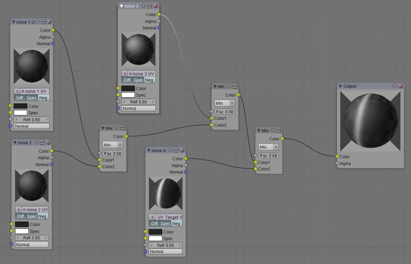

Hola en la pagina
http://www.blender.org/development/rele ... -features/
de Blender 3D puedes encontrar una forma de generar materiales similares a los que preguntas, incluso puedes descargar algunos Blends con el material, tal vez no sea Aluminio pero ojala te puedas basar de ahí para lograr el material que deseas, te dejo unas imágenes, el modelo se ve genial.
