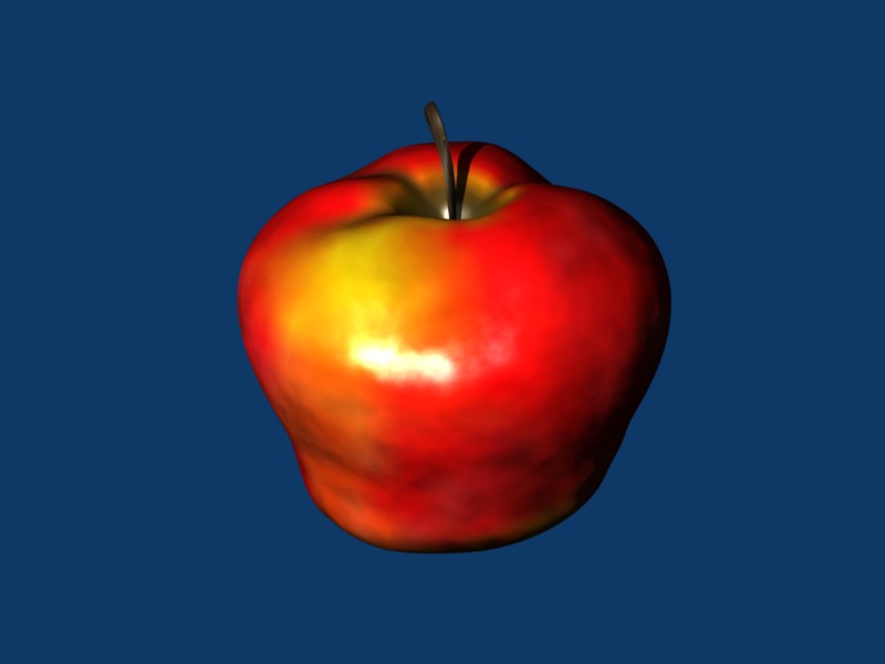

hola a todos queria preguntar si alguin me podria ayudar con las texturas de frutas me recomiendan que importe una imagen o que se haga en blender?
Aunque lo intente me salio no muy bueno.
y como lo se podria hacer en caso de usar solo blender??

Hola Montre.
Soy nuevo en esto del diseño 3D, llevo un par de semanas aprendiendo pero he entrado en este foro y justo estaba haciendo lo mismo que tú.
Yo lo he hecho todo con blender, con el Vertex Paint (V):
La he pintado entera de rojo y luego he añadido detalles en amarillo y marrón.
También he usado una textura de tipo Cloud activando Nor en el \"Map to\" con un valor muy bajo (yo lo he exagerado un poco para q veas el efecto), además el campo Hard de la pestaña Shaders lo he puesto tb muy bajo.
Creo que queda un efecto bastante resultón.
Siento no poder explicarme mejor, pero por ahora me suena casi todo a chino, jeje. De todas formas espero haberte ayudado algo.
