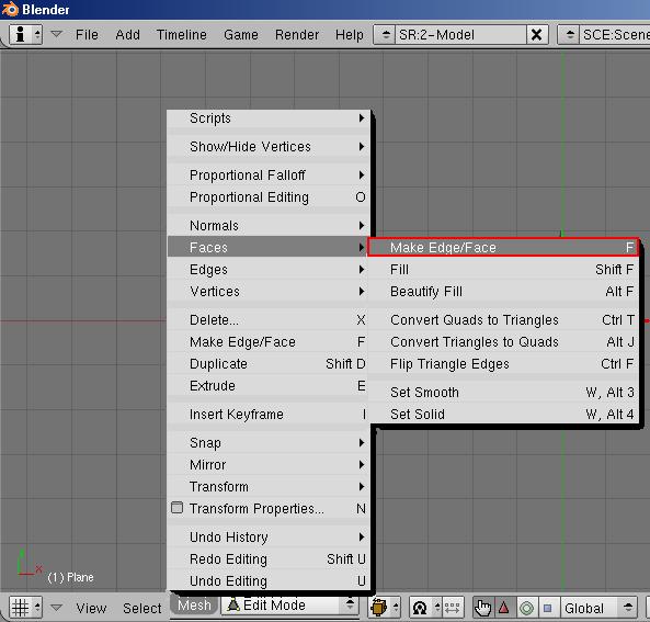

En modo edición selecciona los dos vértices que quieres utilizar para el nuevo edge, luego presiona F.
Eso debe funcionar.
Bienvenido a la comunidad...:D
