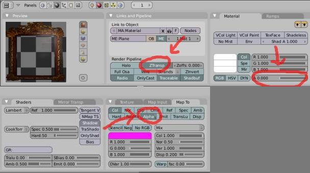

Te faltan los siguientes pasos para que se vea transparente cierta parte de la imagen:
-Prender la opción ZTransp
-Bajar el valor de Alpha a 0
-Prender el canal alpha, para que sea afectado por la texura.
suerte
vico
(39.69 KiB) No descargado aún

Muchas gracias vico .
Saludos. ;D
