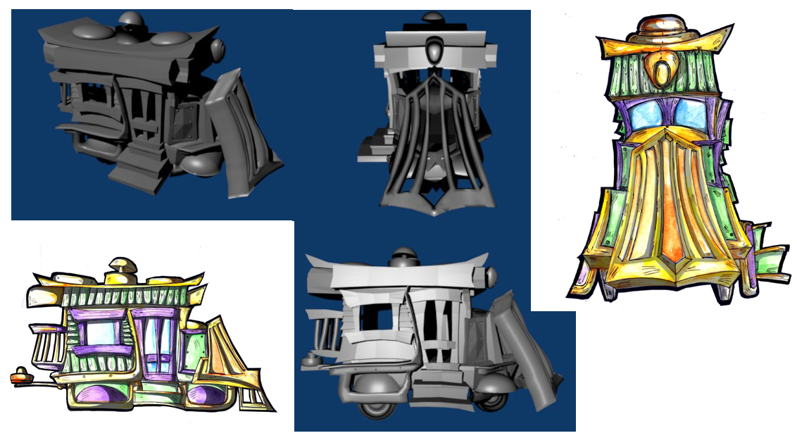

Muchas gracias Bucefalo, era esactamente lo q necesitaba. perdon si no me supe explicar bien, aún no manejo bien los terminos del lenguaje 3d.
esta es una imagen de lo ultimo q modele para la productora a la q pertenesco, para poder manipularla bien necesitaba salir de esta duda.
