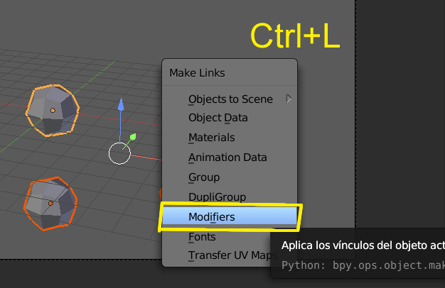

Me gustaría aplicar un mismo modificador a varios objetos a la vez, no logro como hacerlo, en el sentido de no ir uno por uno para aplicar el modificador

Ctrl+L
Seleccionas todos los objetos que quieres que tengan los mismos valores... (lo que sea) y por último el objeto del que quieres copiar esos valores.
Presionas Ctrl+L y te saldrá una ventana donde te da a elegir el vínculo que quieres añadir a esos objetos.
