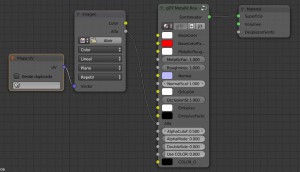

por beval
Intenta esta configuración de nodos de cycles, y lo subes a facebook y veras que ya hay transparencia
- configuración de nodos

por 3Dfactor
ya probé esos nodos de cycles y nada , sigue sin exportar me bien el png
