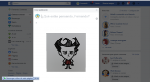

Buenas,intento exportar un png a .glb pero al subirlo a facebook pierde la transparencia , alguna idea de porque pasa.solo he podido hacerlo, primero pasándola a .dae y luego de eso a .glb con un exportador online, eso es lo único que me ha funcionado, pero quisiera poder exportarlo directamente desde blender con el exportado de .glb que tiene, no se si es que configuro algo mal o que pero ya he intentado exportar desde blender render y cycles y nada.
este es el problema

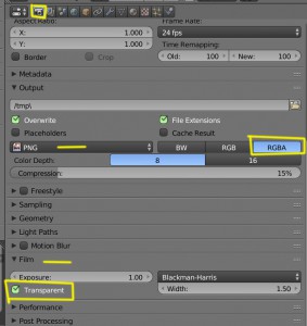

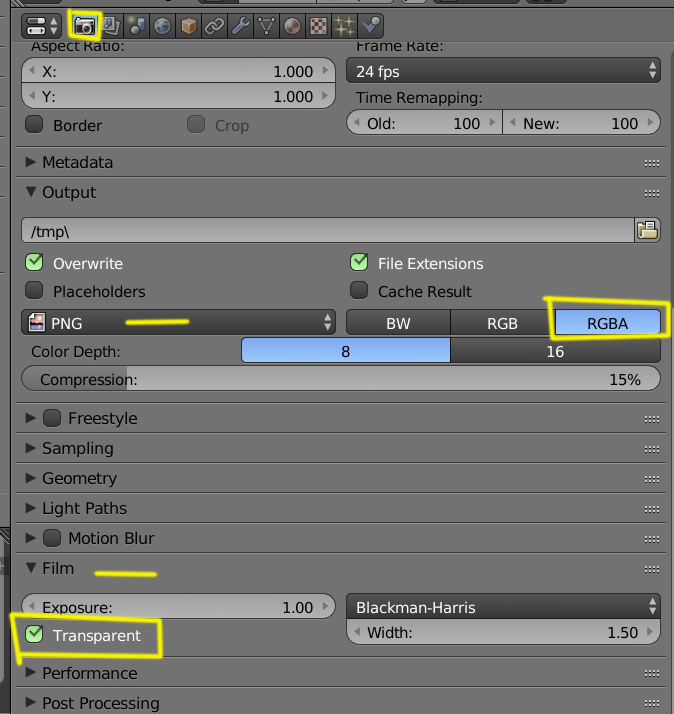

Y lo de las imágenes PNG con transparencia hay que tener en la salida el RGBA activado y el fondo con transparencia, que si es en Cycles es desde Render > Film > Transparent

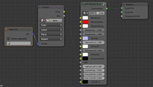

Intenta esta configuración de nodos de cycles, y lo subes a facebook y veras que ya hay transparencia

ya probé esos nodos de cycles y nada , sigue sin exportar me bien el png
