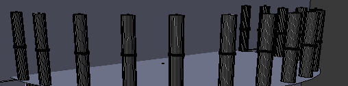

buenas noches, quisiera unir unas Caras que apuntan verticalmente, pero quiero hacer la union de manera horizontal. dichas caras estan en paralelo. adjuno una foto
¿hay posibilidad de hacer esto?
disculpen mi ignorancia y si de algun modo esta publicado en el foro no lo encontre.
Gracias por la ayuda que me puedan prestar

https://youtu.be/9j1HrrKDc6s
No se si me he enterado muy bien de la pregunta, te subo un vídeo a ver si es eso.

Gracias amigo! el final del video es lo que buscaba, muchas gracias!
