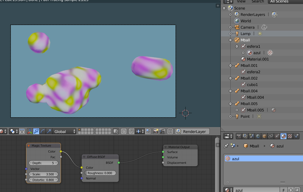

Hola, a ver si me pueden ayudar
Quiero poner dos colores diferentes a dos grupos de metaballs pero se ponen todos del mismo color aun creando los dos gruopos por separado. Lo mas curioso es que en la vista previa del visor de materiales si se ven de distinto color pero en la pantalla sale todo de un solo color
Gracias

Las metabolas son un poco complicadas.
Creo que no se puede poner otro color. Solo un material para todas y si no me equivoco, ni si quiera se pueden colocar en layers diferentes.
Aunque tiene su lógica, pues estas metabolas están diseñadas para fusionarse entre sí y no tendría lógica el que fueran dediferente color.
Lo que si se puede es colocarle una textura.

Quiero fusionar dos bolas de distinto color y que se conviertan en una sola bola mas grande.
? Como puedo hacerlo ? ? Con shape keys tendria el mismo problema?
