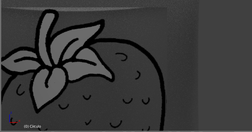

Hola gente, he agregado una textura del tipo glass con rugosidad de 0.7 a un objeto de tipo jarra, pero a su vez he seleccionado el centro y aplicado glass para que se vea como vidrio solo esa selccion, luego he agregado una imagen en su centro con transparencia.
Pero mi problema esta en como hago para que la textura glass con rugosidad llegue hasta los contornos de la imagen que he agregado, asi conseguir un efecto donde toda la jarra se vea con rugosidad excepto el centro donde estará la imagen, la cual sera transparente

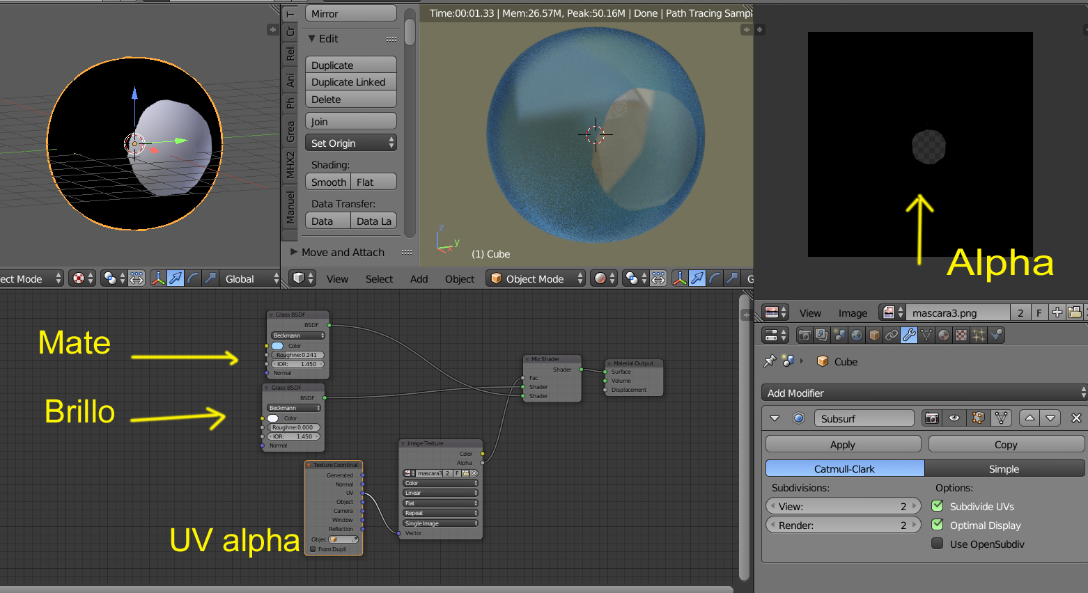

Bueno, la base sería esta.
Donde en un lado mezclas el GLASS mate y el GLASS brillo
Mas o menos es lo de la imagen
Y habría que crear una mascar con canal alpha que se ajustara al tamaño de la fresa, o lo que sea. que tiene que coger el otro material.

Es complicado por que tienes que crear la mascara pintándola...
Creo que lo mejor es copiar la imagen y luego pintar sobre ella.
Gimp y utilizar Alpha (PNG)
