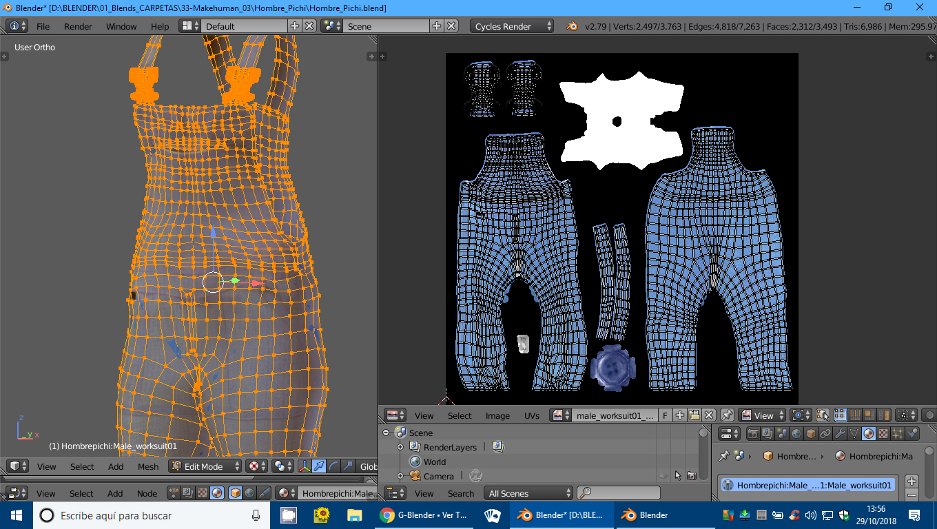

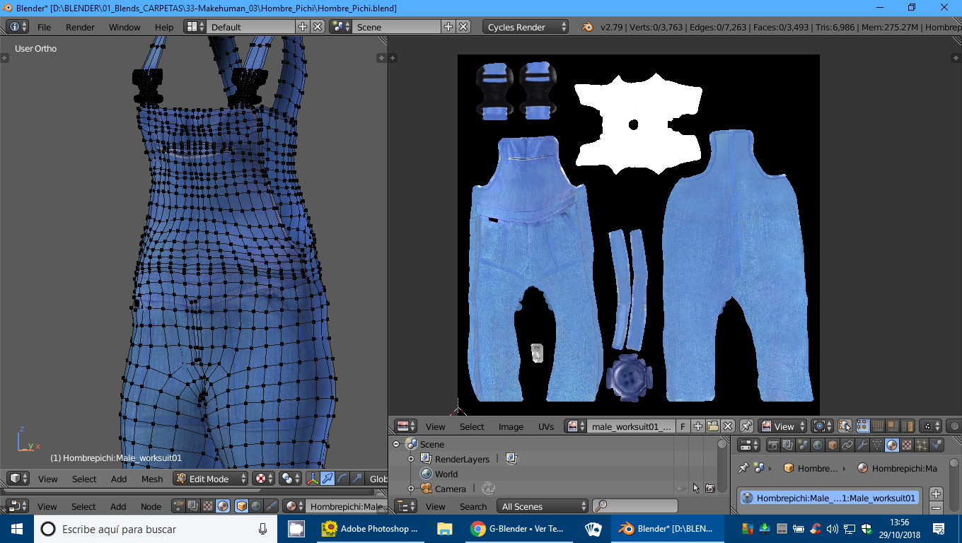

No se que conoces de los UV, pero si dices que ya lo tienes UV Mapping (uvmapeado) se puede poner la textura o el pintado directamente en el UV Editor
Subo dos imagenes de ejemplo.
Pintar sobre el modelo siempre es difícl.
Si puedes poner imagen de lo que tienes o mas o menos de lo que buscas a lo mejor te pueden ayudar mas.

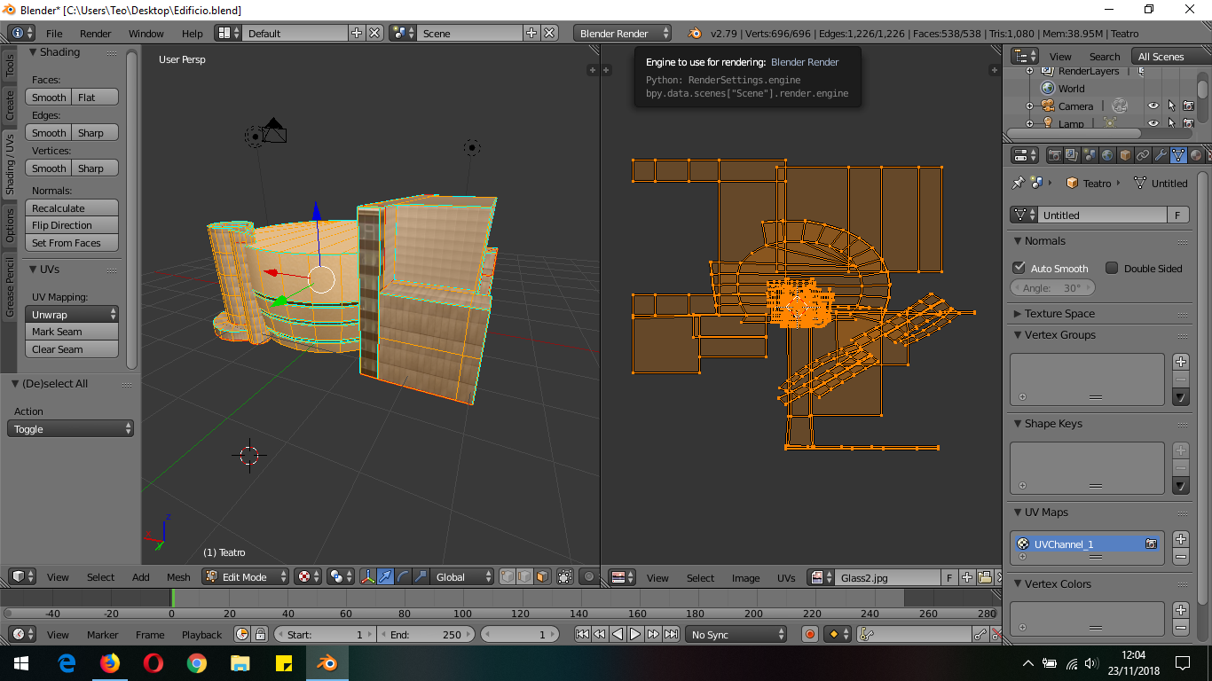

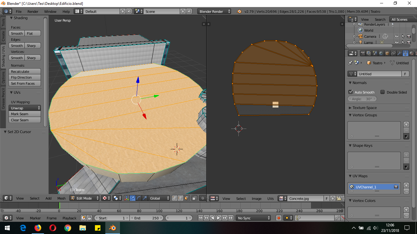

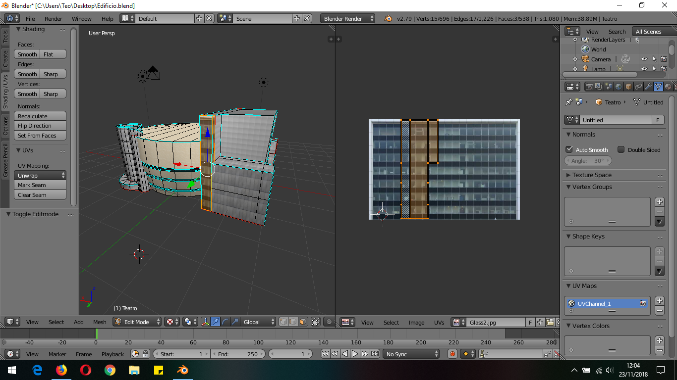

Al hacer el quemado de las texturas estan todas super puestas y queria saber si se puede ajustar el tamaño de la vantana del mapa o si en vez de escalar el UV puedo escalar la textura para que quede dentro del mapa.
Uso Render, he visto que con Cycles se puede hacer algo con los nodos, pero al hacer el cambio pierdo las texturas...
Ajustando textura
Ajustando textura
Resultado

Estan superpuestas porque no tienes bien desplegada la malla.
Para desplegarla, debes primero marcar los cortes (Seams)
Mira algunos vídeos sobre el tema, pero se trata de marcar unas zonas para diferenciar una parte de otra.
Luego se hace un UNWRAP y Ctrl+P para redistribuir la malla.
https://www.youtube.com/user/realsolima ... r&query=UV
En el caso de que tengas varias texturas, lo que se hace es crear diferentes MATERIALES y a cada material se le crea un UV diferente.
