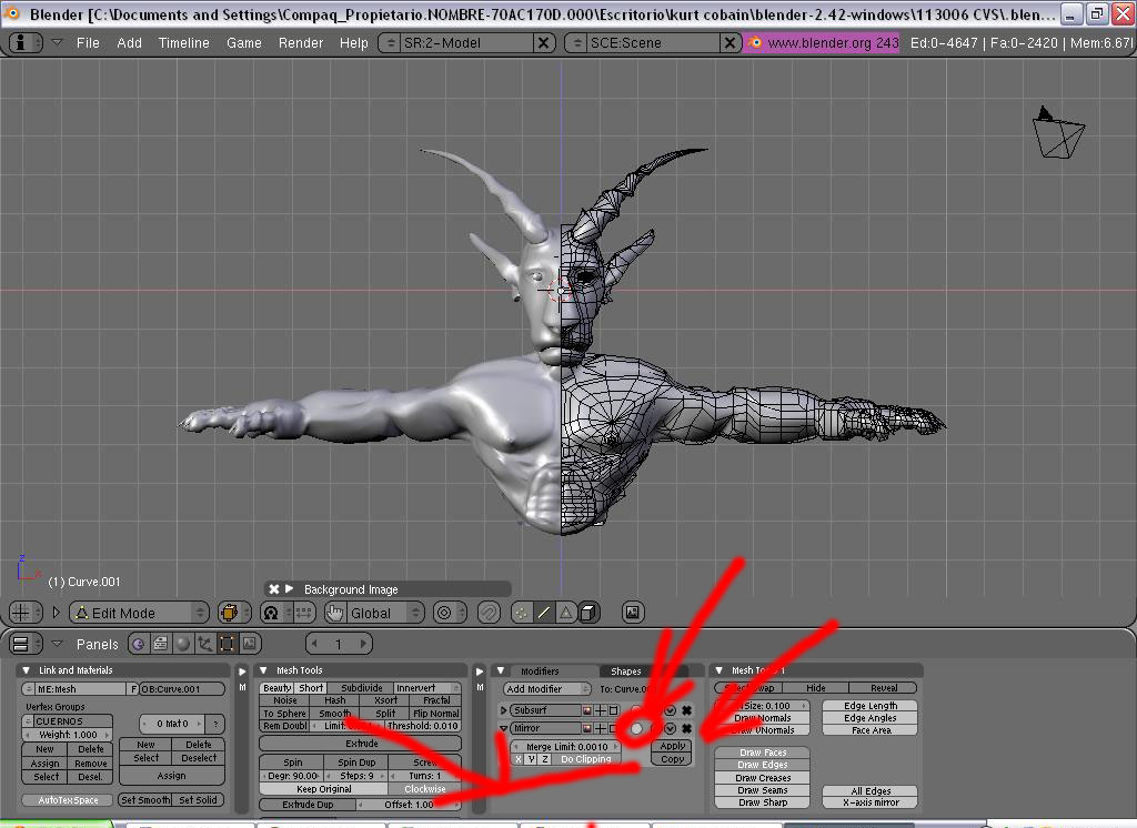

esto lo puedes hacer con la opción mirror de ka pestaña modifiers solamente tienes que crear un lado de el modelo como aparece en la imagen do clippng es para que las dos mitades estén unidas el circuito que la verdad no se como se llama al seleccionarlo puedes editar ambas mitades y cuando creas terminado tu modelo simplemente en object mode seleccionas apply, espero que esto sea lo que responda tu duda un saludo
y espero a verme explicado bien :P
