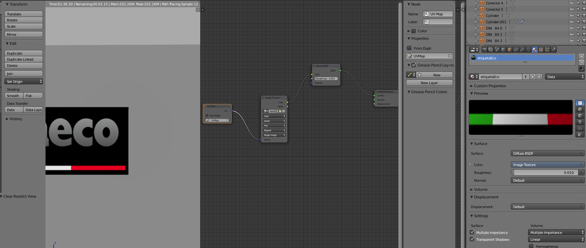

Hola soy muy novato en blender y tengo un problemilla que no logro resolver,
el caso es que tengo una imagen en png con el fondo transparente, es como una etiqueta.
i al aplicarla a un material, con cycles, se ve el fondo negro siempre, es decir lo que deberia ser transparente y deberia dejar ver le material que tiene abajo, se ve negro.
La textura se la aplico a un plano, adjunto captura de pantalla, para esclarecer un poco.
Alguien sabe en que me estaria equivocando?
Graciassss,
Un saludo

Tienes que poner un Mix Shader donde una de las entradas sela la TRANSPARENCIA y la otra el difuse.
Luego se une el Alpha de la textura de imagen al FAC del Mix Shader.

Muchissimas gracias Solimann, ahora si que me sale bien.
