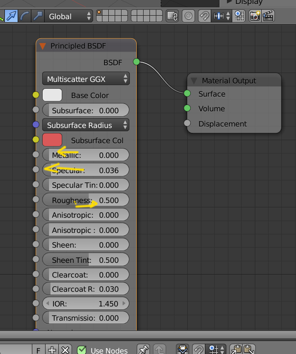

En cuanto al brillo, veo que estas utilizando un nodo Principled.
Te dejo unos links...
https://www.youtube.com/channel/UCRE8nZ ... principled
Pero bueno, que solo debes de bajar el valor del SPECULAR, o si tuvieras metalizado, bajarlo, o subir el valor de rugosidad.

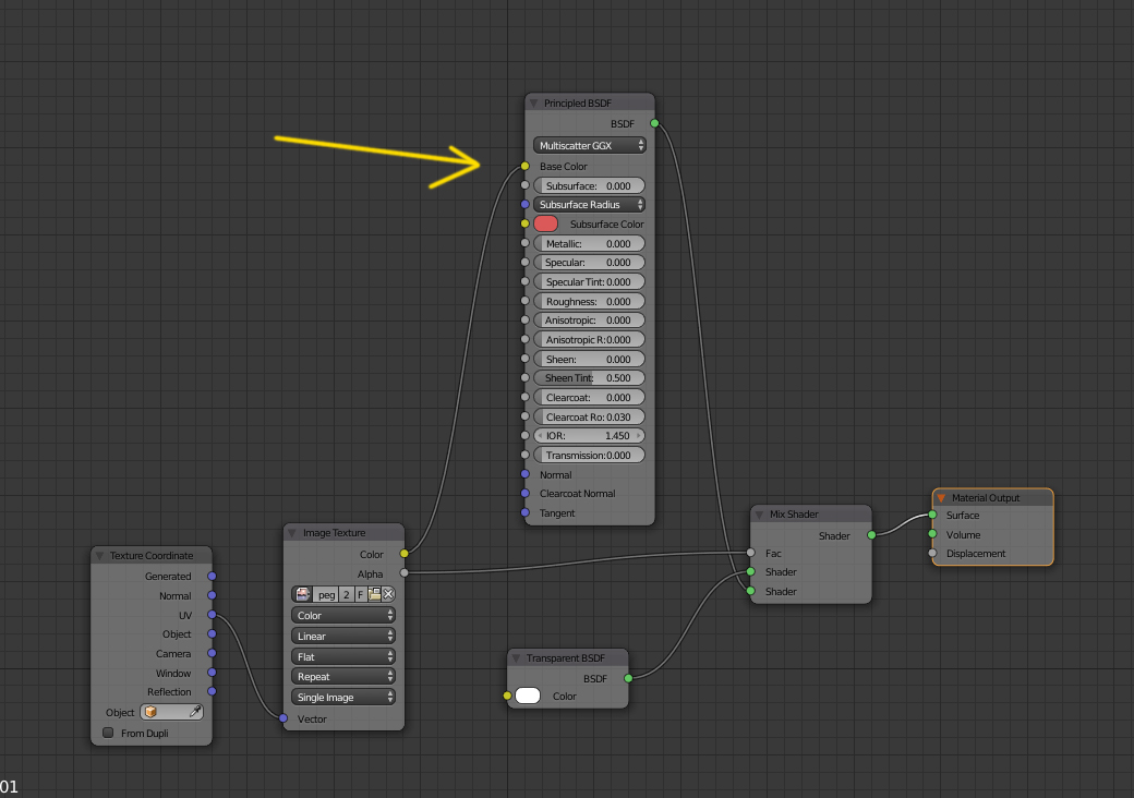

Mensaje por samjack » Dom Jul 01, 2018 1:07 pm
Gracias de nuevo por tu paciencia.
Si lo del texto es problemático no te preocupes. Se me ocurría hacerlo así por si ahorra tiempo en los render usar mallas o vectores en lugar de mapas de bits. Pero bueno seguro que aprendo algo cuando esté listo el vídeo.
He probado a conectar los nodos como indicas en la imagen, pero no me funciona. No se dónde me he equivocado. :-\
Imagen
El cilindro desaparece y solo se ve la pegatina. La cosa es conservar el material azul y añadir encima esa pegatina.
Imagen

Lo tienes bien. Lo que tal vez tengas mal es el mapeado UV
Empieza de nuevo y ten en cuenta lo de las dos texturas diferentes.
Si es una pegatina projectada sobre el objeto , utiliza los PNG con alfa
Si usas solo lo del UV, utiliza una imagen jpg, y con el color del que sea el resto del modelo.
Con paciencia te irá saliendo.
A veces es mejor empezar de cero que no ir retocando valores. :)
Mañana ya segur oque te sale bien.

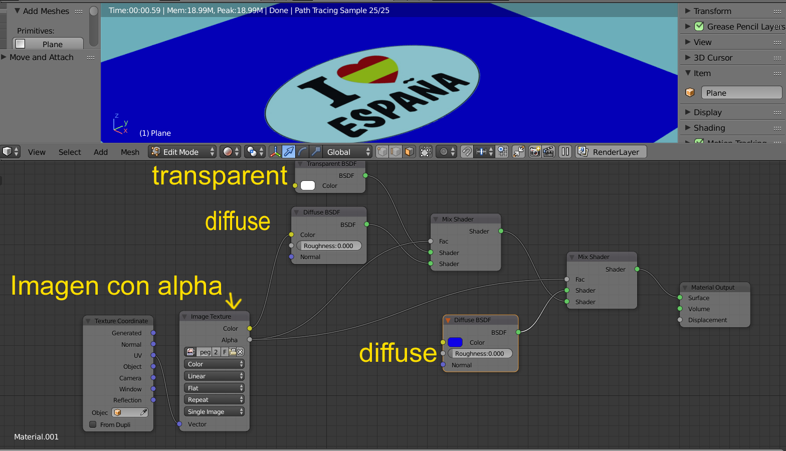

Lo estas haciendo bien, solo que has cogido la opción que te puse para la pegatina sola... sobre el objeto.
Si además quieres que tenga un color, se debe añadir un nodo mas y mezclarlo.
Recuerda que yo pongo los DIFFUSE en lugar del "Principled", aunque da lo mismo como lo hagas, pues da el mismo resultado.
Y si por ejemplo quieres que el objeto tenga brillo metálico, se puede a su vez mezclar el DIFFUSE con un GLOSSY o si usas el Principled, subir el valor de "especular" para brillo o "metalic" cara brillos metálicos, bajando el "Roughness" --rugosidad-- que es lo que mata el brillo en los metales.

Ahora sí!! Por fiiiiin!! :)) :))
Mil gracias por tu paciencia!!
Imagen
Había probado en una ocasión a colocar un mezclador entre la imagen y el nodo principles, pero mal, porque no conectaba el alfa de la imagen y lo que obtenía era una mezcla al 50% de material e imagen. Nada que ver con lo que buscaba.
