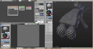

Tengo un problema que me pasa una y otra vez.

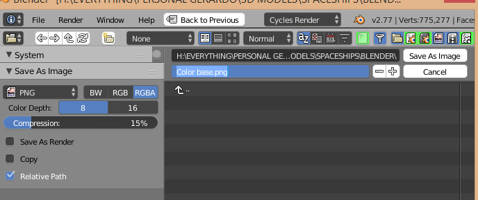

Coloco una textura como color base en un modelo.
Guardo la textura.
Cierro el programa.
Lo abro nuevamente.
No aparece la textura.
¿Qué puede estar pasando?

Creo que es un problema de rutas relativas...
O sea, que si cierras el blend y mueves... ya sea el blend o la textura de carpeta, se pierde la ruta.
Si quiere EMPAQUETAR esa textura al Blend, solo vas a FILE > External Data y marcas Automatically Pack into blend
De esa manera tendrás siempre la textura unida al blend.
De todas formas con volver a buscar la textura se tiene que solucionar.. si bien a veces parece no responder. Por lo que lo mejor es que borres el nodo de textura y pongas uno nuevo, buscando la textura en la carpeta donde lo tengas.
