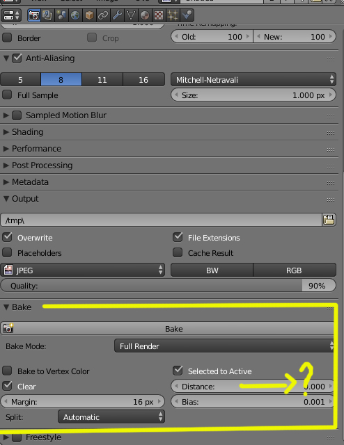

Buenas, he "cocido" las normales de una malla muy cargada en un lowpoly creado mediante retopo. el caso es que el objeto low por alunas zonas sobrepasa al objeto de alta resolución y me sale en la textura normal. Pongo una imagen con las zonas afectadas, no se como hacer que el blender no me tenga en cuenta el objeto low he probado a pasarlo a otra capa pero nada :_ no se si hay alguna manera antes de retocar el objeto low.

Supongo que será un problema de distancias...
En el BAKE hay una opción donde se puede subir el valor de esa captura del desplazamiento del otro objeto...
Supongo que será que lo tienes un poco bajo.

:O pues si, tienes razón!! era la distancia.

y ¿como lo solucionaste ? dejaste la distancia en "0" y el lowpoly debajo no??
Re: una de bake normals ^^
Será subiéndolo a uno (1) o mas....
