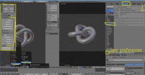

Lo digo porque hay un Addon que si lo activas te puede sacar algo parecido.
Es el Extra de las Curves.
Se activa desde una ventana de User Preferences > Addons > Add Ccurve Extra Objects
Y se añade a la escena desde Add > Curve > Torus Knot Plus
Y en el panel de la izquierda te saldrán unos valores con los que se pueden cambiar la cantidad de vueltas grosor etc..
