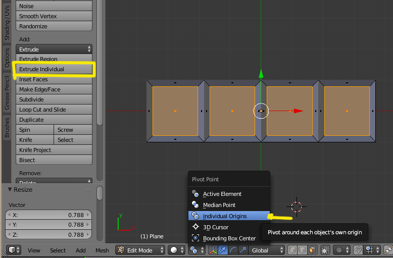

Buenas, verán al crear con insert (tecla i) polígonos dentro de caras me los crea como marca la X roja.
Lo que busco es que me los cree como la V verde, ya que solo puedo hacerlo de forma individual de esa forma y me gustaría hacerlo todo de una vez.
Insert (i) separado por caras

Puedes Extrudir indivudualmente y luego escalar por Individual Origins.

Exactamente es lo que buscaba.
Gracias Soliman!
