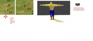

¿como hago un low poly de un muscle man? cuya geometria muscular es irregular producto del cuerpo vigoroso.
seria merjo hacer un low poly de un personaje apenas musculado y otro de un personaje plenamente musculado (quizas en alta poligacion) y por procesos de uv mapping & bake company ¿pueda un lowpoly simular la alta calidad ?.

Soliman gracias una vez mas, bueno te comento para que lo quiero usar.
, me gustaria modelar un personaje (ver foto) . tengo entendido que los modelos que usa age of empires 2, son hechos en 3d y en alta poligonizacion, estan pre-renderizados , puede ser que hayan usado un captor de imagenes sobre las animaciones del personaje ( caminata, extraccion de recursos, lucha, huida, muerte,etc) pienso usar el render simple para tomar la imagen del personaje ¿puede ser? ¿ tengo pensado hacer algo pesado luego bakearlo? y finalmente tomar los render de los ciclos de animacion o "fingir" digo fingir, porque si el modelo tieen una malla deforme que arrastre vertices indeseados y que esos vertices muevan el armature o visceversa,que el armature "empuje" los vertices producto del mal modelado! pienso entonces cuidadosamente incluir un armature al personaje y cuidadosamente ubicarle posiciones (caminata, lucha,extraccion de recursos,etc) quizas lleve mas tiempo pero no me jalaria recursos porque solo usaria el esqueleto para mover y el "f12" para renderizar. no habria animacion. le pondria 4 lamparas pivot para generar sombras en el piso y una ultima lampara sun para dar un efecto de texturas bakeado por ejemplo ,con cortes en los musculos (ver foto) en caso de que el bakeo salga pesimo.
como ultimo si logro conseguir la secuencia de imagen con el render, lo importo al programa Gimp2, nombraria las secuencias de caminata por ejemplo "walk_north.bluemalevill" en referencia al aldeano azul caminata norte y por ultimo importado a unity 3d. el formato seria PNg O bmp de 96x 96 pixeles por cada imagen o render de la secuencia de movimientos que haya tomado previamente.
2. de todas maneras considero que tengo que aprender a como de lugar sobre modelado en low-poly valgame la santa paciencia que hace 3 meses vengo teniendo con el programa.
¿te funciono el programa meshlab? pienso modelar todo con sculpt mode me gusta mas que el sub-surface.
fotos de los aldeanos de age of empires y sus detalles de la ropa. supongo que estan pre renderizados como toda esa epoca. mi personaje trata de ser similar.

de toas maneras son imagenes vistas desde lejos, que en ese caso se ven un poco mas reales, desde cerca se ven muy pixeleadas,pierden detalles. el tamaño de mi personaje es del tamaño "cuestion de altura" no de vertices ni nada respecto al modelado,sino en semejanza de contextura al "enano" que me has mandado en la pagina de arriba. tome un render de la imagen de mi personaje y le reduje su tamaño para compararlo con el tamaño de un personaje de age of empires, ambos estan en la misma perspectiva casi y presentan la misma ausencia de detalles vistos desde arriba, aunque cuando un juega el juego se ven bien y agradables los detalles de la ropa y los movimientos.
se ve muy b}ien modelado el enano, ¿ tiene el sub-surface aplicado? porque me fije en los modifadores pero no lo encontre. De todas formas me encanta la idea de modelar . es posible que como digas las normales no sean necesarios para una imagen que de hecho va a ser corrida en unity3d ,pero el mundo de blender es interesantisimo. voy a seguir con el modelado porque es fabuloso. quiero crear un buen rostro ,aprender los loops y colocarlos con 100% de eficacia. si conoces demas tutoriales hacemelos saber!.
me gusta el modelo
pero en un juego de estrategia 3d seria imposible correr algo asi. por eso prefiero el isometrico 2d.
