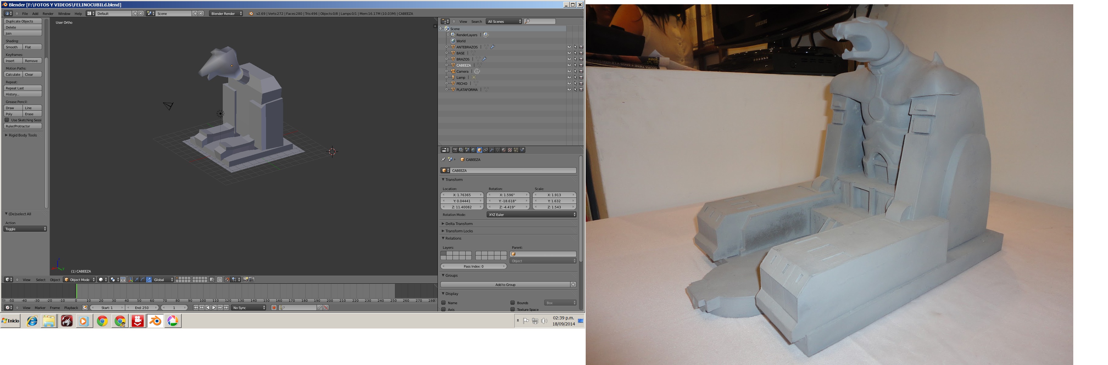

hola usuarios siguiendo algunos tutoriales de como aplicar mirrors para un modelado,me surgieron varios interrogantes.
1. ¿que sucede si a este modelo lo trabajo con mirror y luego lo paso a unity 3d? ¿como no perder los mirrors de blender para luego exportarlo a unity por ejemplo?
2. ¿como modelar la cabeza del felino? puedo hacerla en el misma escena? o prefiblemente crear otra escena y modelar la cabeza aparte para luego "pegarla" al cuerpo. ¿alguna sugerencia?
3. es necesario nombrar todas las partes del felino cubil , (es una estructura, no tiene huesos ni nada animado,solo sera un edificio) puesto que pense usar el mirror para los antebrazos (pasillos en el edificio) los nombre como antebrazos estan hechos ocn mirror, al igual que los hombros, la base son puros cubos estruidos, la cabeza una esfera con pocos vertices. en el header estan las propiedades, cuando una todo al cuerpo le pondre definitivamente un nombre,por el momento solo nombre las partes para no confundirme de aquello que tiene mirror y aquello que no ! gracias.
fijense que nombre las partes qeu componen el felino cubil, entre otras tienen mirror, nose si al final conviene unir todo bajo un nombre "Felino cubil"! y en las propiedades de maya editar los mirror.

Donde activaste el mirror viene un botón para aplicarlo, esto hace que la malla "reflejada" se haga "real" y ya puedes exportarlo, si lo exportas sin aplicarlo solo tendrás el lado que hiciste pero no el reflejo.
Lo más práctico es que tengas todo como una sola malla y que le pongas nombre, esto para poder manipularlo más facilmente en unity, si no tendrás cada pieza por separado que tendrás que acomodar y configurar, todo como un solo objeto es lo mejor.

ok, pero la cabeza la modelo aparte? es mas conveniente,mas que seguro que tenga que hacer los dientes del felino,la expansion mandibular,etc. luego si tnego pensado unir todo con un solo nombre. pero ¿ si los brazos tienen mirror? una vez unido todo ( pecho,brazos,base del area)¿ los mirror siguen estando en la malla?

Una vez que termines el modelado de la parte con mirror DEBES APLICARLO, si no al exportar se perderá la parte reflejada, y si le unes otras mallas (como la cabeza) antes de aplicarlo terminarás con vertices duplicados.
Puedes modelarlo por aparte si se te hace más cómodo, pero para usarlos en el unity se te facilitará más si todo es un solo objetosi no puede que termines con la cabeza mal puesta o perder mucho tiempo acomodándola, lo más práctico es que sea un solo objeto.
