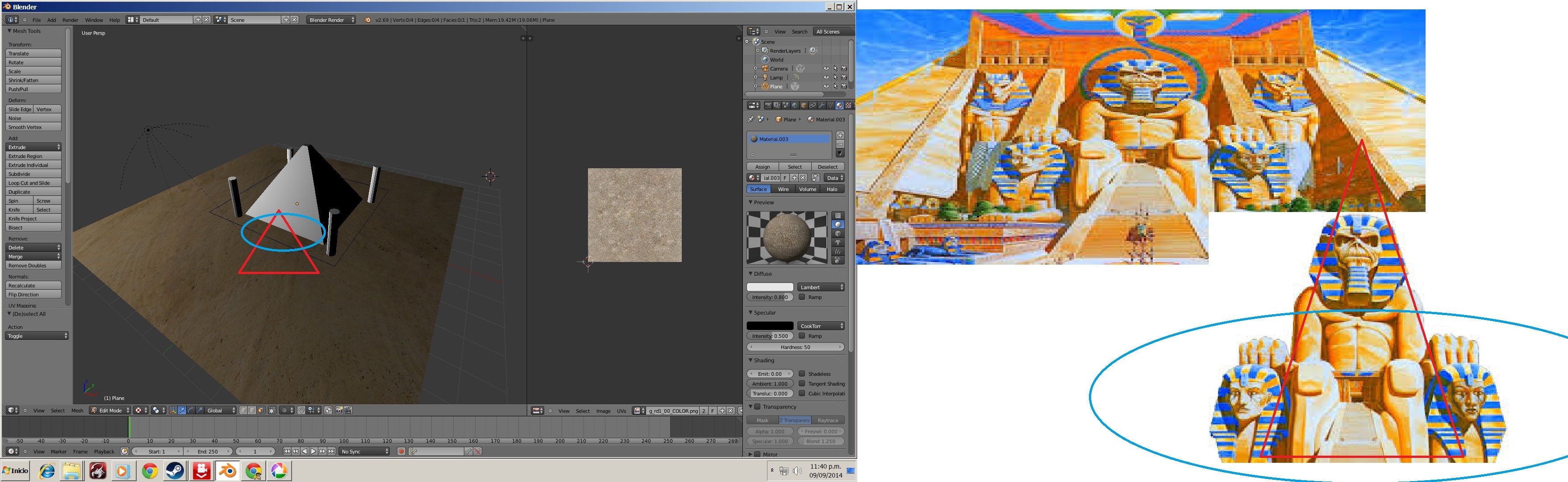

necesito hacer a mi piramide en concreto "una entrada" a la misma! , preferentemente debe ser amplia.
duda : 1. pero no se donde hacer el ¿Loop? o corte que facilite la reduccion de recursos y facilidad para aplicar texturas luego. corrijan !! gracias.
2. no quiero recurrir a cortar las caras y comenzar extruyendo con la letra e y el uso abusivo de shift+e ni tampoco anexar cubos. jeje muy basico lo mio. ¿sera necesario alguna subdivision? en la parte de la entrada y luego algun loop? gracias.
tecnica : corrijan.
1 la piramide, el proceso que hice fue tomar un plano, tocar control + r y formar una especie de cajon, foramdo el cajon solo pulse la "e" hacia arriba y logre la piramide, (no termina en punta,tampoco me interesa que sea 100% perfecto pero tampoco seria 100% una piramide, pues quien sabe si realmente eran asi como las pintan).
2. todavia no tengo en claro que texturas ponerle pero para darme idea algo como la imagen.solo puse una textura transitoria que ni siquiera nombre,pero la uso mucho para las pruebas.
pd : estoy enganchadisimo en blender y sus tutoriales y el foro! y demas espectativas cada dia y las pocas horas que tengo para practicar en este maravillos software es de noche! solo tengo la noche para practicar,estudiar,escuchar y estar atento a toda sugerencia. en otras palabras no quiero bombardear el foro de cosas basicas o anticuadas ( tengo pensado hacer un rts )
inspirado en powerslave la placa de iron maiden!! si bien no quiero copiar eso es mas bien una inspiracion. basicamente necesito una entrada a la piramide, luego vere o aprendere si puedo hacerle alguna representacion de algun ser o "tirano" en la entrada de mi piramide. gracias .

te iba a preguntar. si por ejemplo deseo a la piramide agregarle 4 columnas cercanas. a los lados de la base de la piramide .
1 ¿serian cilindros?. (ver la foto que yo subi en un principio) .
2 . si como cosa del destino se me ocurre pegarle a la piramide un "eddie" (el personaje de iron maiden) como supuesto guardian de la entrada a la piramide, ¿deberia crearlo aparte y luego lo arrastro a la entrada?, (lo escalo y lo dejo "pegadito a una de las caras externas de la piramide precisamente sobre la entrada a la misma. ?) puedo probar con un mono "suzzane "para ver como queda? .
3- ¿seria cierto? que en definitiva seria otro objeto anexado a otro objeto (piramide) luego le daria "unir" y lo renombraria como "piramide" y aplicara texturas con sus respectivos nombres.

Cilindros o circulo de los lados que quieras, por ejemplo un Circle de 12 vértices para no cargar la escena. Luego se extrude en modo edición con letra E
Puedes crear los objetos independientes y una vez tienes todos los objetos, se pueden UNIR seleccionandolos todos y CTRL+J (Join)
Estos modelos aunque unidos, puedes luego editarlos seleccionando por ejemplo un vértice de ese objeto y presinando letra L. Esto te seleccionará solo esa pieza del conjunto.

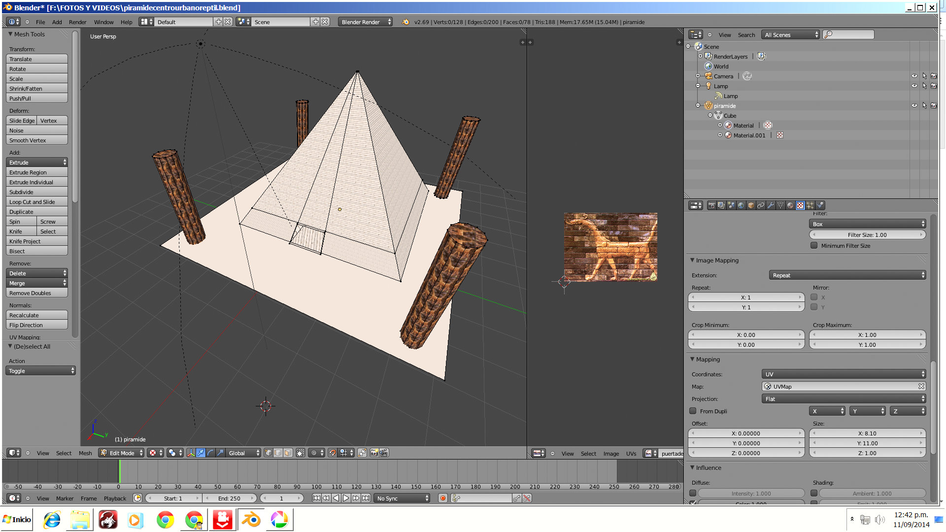

cada circulo extruido ( pilar) tiene la misma textura de dragon, pero para hacer esto primero uni los 4 pilares a la piramide,formando un solo objeto, pienso yo que el problema radica en que al estar unido todo , cuando modifico un pilar (suponiendo que solo quiero hacer el pilar frontal mas grande los dragones, en la textura cambio los valores x e y pero estas mofican la piramide en su conjunto, tocar la letra "l" para elegir objeto por objeto me resulta complicado, sera porque ¿esta todo unido?a un solo objeto?¿la malla se llama cube? y el objeto ¿piramide? .gracias.

JPG es el mas comprimido, PNG y TGA tienen mas calidad y soportan alpha... pues puedes elegir segun quieras o necesitas.
Lo de la carpeta me refiero a que cuando empiezas un trabajo, empizes a poner todas la imagenes juntas y no ir cogiendola de carpetas diferentes. y esa carpeta, dentro de otra carpeta donde además tengas los BLENDs. Mas que nada para tenerlo todo junto y cuando mueves esa carpeta, no perder los datos.
Lo de las texturas tileables es mas que nada para superficies grandes, como paredes, suelos etc.
Luego hay otro tipo de texturas que no tienen por que ser tileables, o imagenes que tengas que pintar tu mismo.
