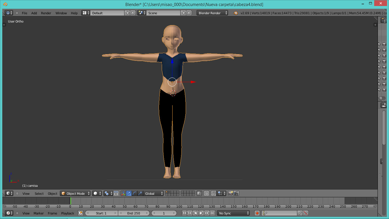

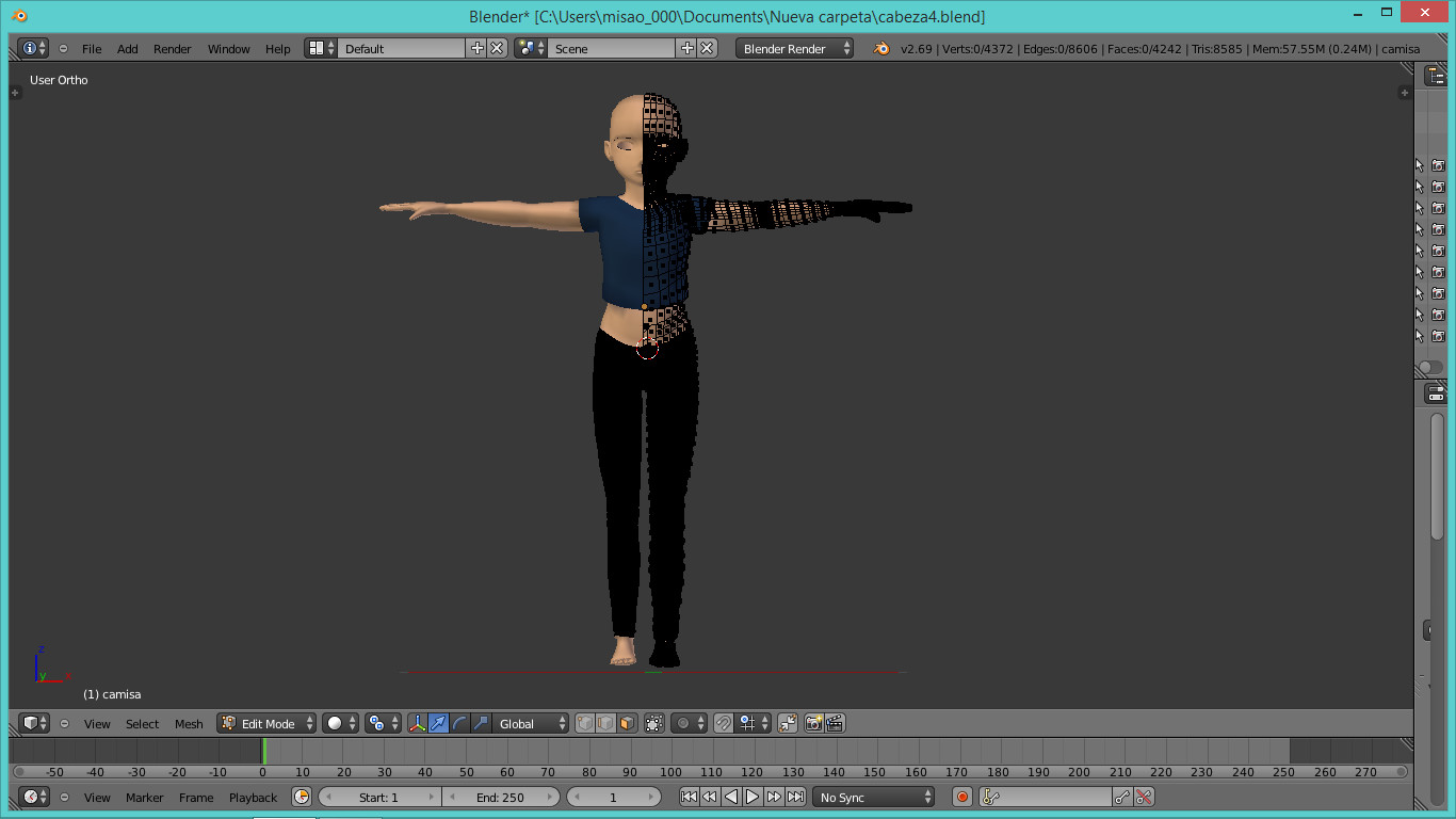

hola me acabo de registrar en este foro y no se si esta sea la sección correcta mi duda es por que en edit mode mi personaje se mira bien osea tal y como se supone que lo modele pero al entrar a object mode cambia se \"enflaca\" el unico modificador que tiene es mirror :c de antemano gracias por ayudar

ya verifique y no hay vertieses cruzados ni animación el personaje en edit mode esta bien la ropa tiene cierta separación del cuerpo y al pasar a object mode si se fijan en las imagens la camisa se pega al cuerpo la ropa esta hecha con los mismos vertieses del cuerpo y aunque quite el mirror pasa lo mismo

Re: ¿por que mi personaje cambia?
En la primera imagen no tiene camiseta y en la segunda si ???
No entiendo nada....
simplemente desaparece al salir de edit mode y no entiendo por que :c
