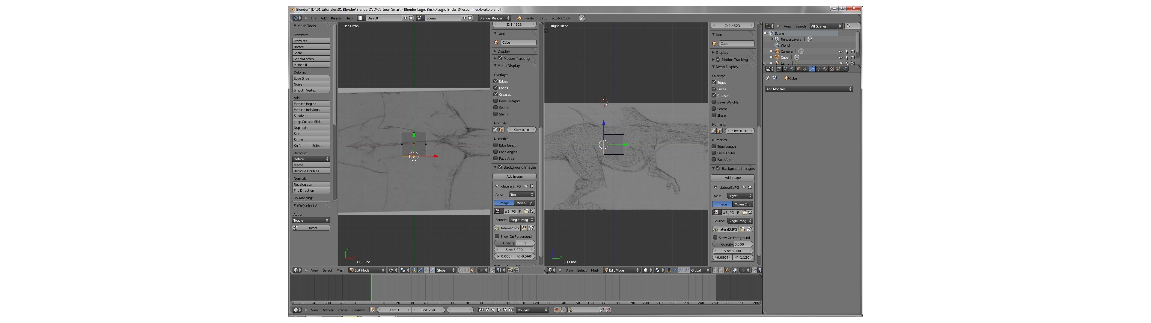

Tengo un problema imagino sera una tonteria pero lo desconozco y me tiene un poco frustrado,estoy iniciandome con blender y he empezado con un proyecto pero al cargar imagenes como referencia me pasa una cosa curiosa, eh colocado una imagen en vista top y una en vista left pero cuando comienzo a modelar los objetos no se comportan con respecto a las imagenes si realizo una extrusion en top la cara no se corresponde con la vista izquierda, si alguien pudiera ayudarme estoy bastante frustrado con esto.

Saludos JaviB. Estoy frustrado tratando de entenderte, pues no logras con claridad expresar tu problema, e interpretarte siempre requiere de tiempo y es poco efectivo según la experiencia. Así que en un futuro adjunta imágenes de tu problema, acompañados de una detallada explicación de que exactamente hiciste, cual es tu resultado y que es lo que quieres obtener. Ahora a adivinar, si pusiste tu imagen en la vista “left” esta se verá sólo en el modo ortogonal (numpad 5) y desde la vista negativa de x (control + numpad 3) esto es inusual ya que el acceso más simple es en la vista \"right\" (numpad 3) quizá ahí radique la confusión. Suerte.

Buenas Ebarranco muchas gracias por contestar, a ver si soy capaz de explicarme te adjunte una imagenm es el comienzo pero no entiendo por que pasa como podras ver en la foto hay una cara seleccionada pero en los visor derecho o izquierdo a mi entender no se corresponden si yo extruyo esa cara para ir formando el ala por ejemplo en la vista lateral ira hacia la cola con lo cual, las imagenes no tienen correspondencia, bueno espero haberme explicado mejor un saludo.

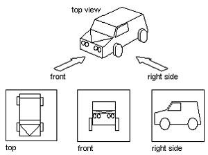

Ahora si JaviB, te entendí perfectamente. El asunto es: Por algo se llaman vistas ortogonales, y si recordamos nuestras clases de secundaria de dibujo técnico, son proyecciones cartesianas de las vistas de un elemento, y por tanto tienen un orden especifico dentro del plano, como puedes ver en la imagen que adjunto. Ahora si lo vemos en comparación con tus bocetos, no es correcto. Rota tu imagen “Top” en un editor de imágenes y ya esta . Nos leemos.

muchas gracias ya sabia yo que era una tonteria :S.
