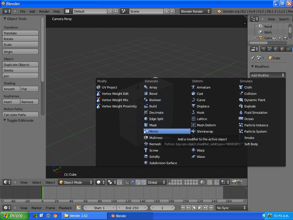

¿alguien podria decirme donde esta el modificador mirror y como usarlo en blender?, estoy usando la version 2.62 de blender e estado googleando, pero la herramienta ya no esta en el lugar que dicen los tutoriales por que usan versiones de blender mas viejas.

Busca los modificadores en la misma barra donde cambias entre matriales, texturas, render, etc, allí te aparece al darle click al botón una lista con todos ellos, el de mirror está en la 2da columna de izq a der poco mas abajo de la mitad, se usa practicamente igual que en la 2.4

bueno, yo si tenia el blender a la mano, es la misma versión y para allarlo solo busca una llave y dice \"object modifiers\" y le das en add modifier y te basas en la imagen

parece ser que en mi blender no esta la opcion del cubo, o esta escondida en algun lado por que no aparece, pero encontre otra opcion no se si sea la correcta.

Ese es otro tipo de mirror, ese sirve para invertir el modelo o lo que tengas seleccionado sobre un eje, por ejemplo si tengo un zapato izquierdo modelado y quiero hacer el derecho simplemente lo duplico y le aplico ese mirror, que lo invertirá en el eje que le diga, si tu buscas el mirror com modificador(el que se usa para modelar personajes y vehículos simétricos) debes seleccionarlo como te puso frecio231, para que te aparezca la opción debes tener seleccionado un objeto(un cubo, una esfera, etc, no una cámara o una lámpara)

ya lo encontre gracias por la ayuda.
