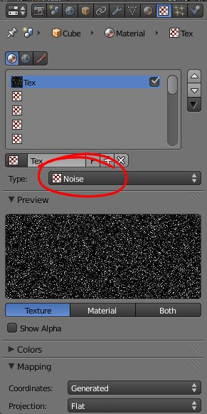

Puedes usar la textura procedural llamada \"noise\" (ruido) en Blender para obtener el efecto que deseas. Ésta se anima como ruido digital cuando rendereas.
saludos!
