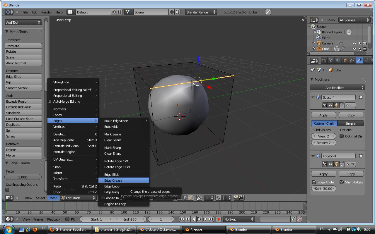

Al aplicar el modificador de Bevel, en la 2.5, se le aplica a todo el objeto, ¿cómo puedo aplicárselo a una sola arista?

Hola BxCx!
Te adjunto una captura de donde se encuentra en el 2.5 el Edge Crease, (en el 2.49 era Shift + e) funciona para controlar los puntos de tensión de la maya entre las aristas, también te recomiendo agregar el modificador EdgeSplit.
