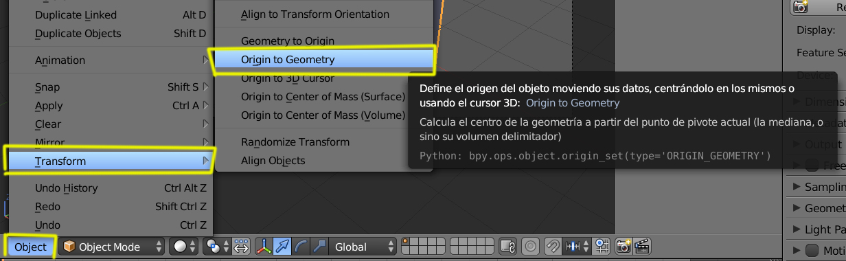

Pues el problema es que muchas veces al duplicar, mover y editar constantemente un objeto, el manipulador pierde su rumbo ósea se aleja mucho del objeto haciendo incomodo su uso, alguien sabe como hacer que vuelva estar a la par del objeto ?
Re: Ubicacion de Manipuladores
Si el manipulador esta lejos del objeto, es que tienes el ORIGIN separado del objeto.
Para recuperar el centro del objeto, o sea, colocar el ORIGIN en en centro del objeto hay que hacer un "Origen a la geometría"
Object > Trasform > Origin to Geometry
gracias maestro, sos un caposoliman escribió:Si el manipulador esta lejos del objeto, es que tienes el ORIGIN separado del objeto.
