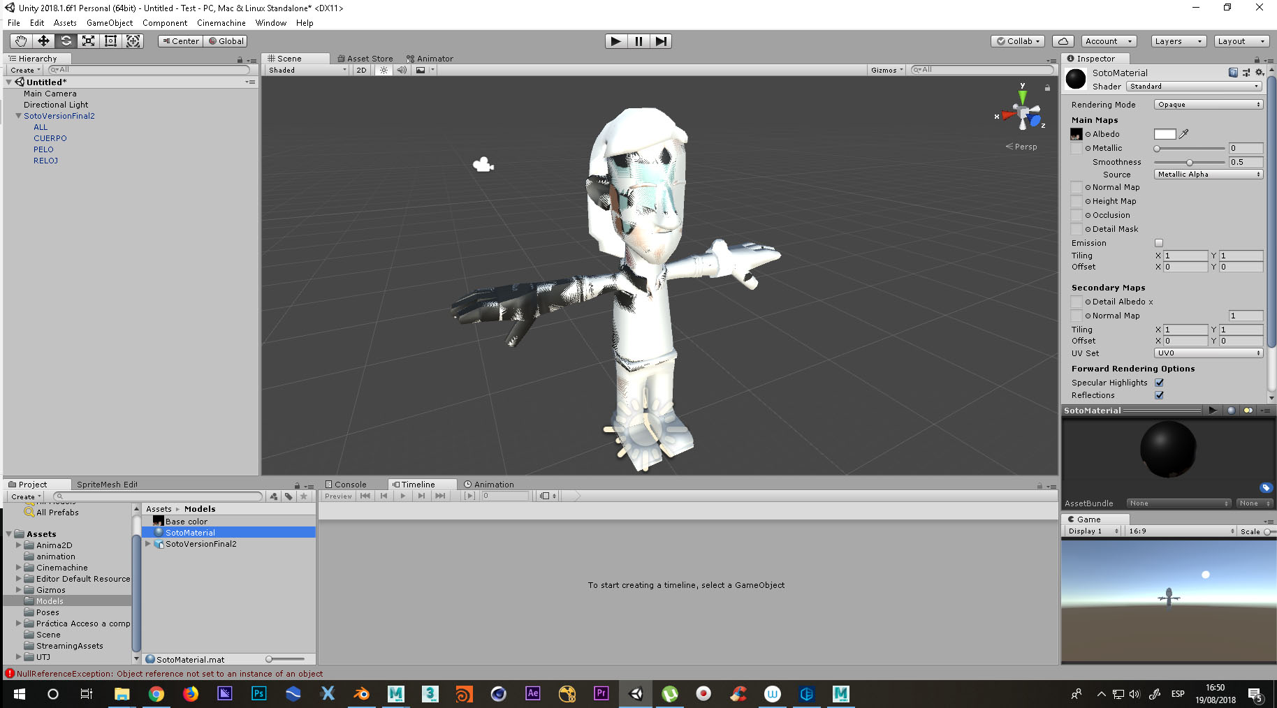

Hola chicos, me pasa que al exportar un Fbx a unity, crear un material y meterle la textura hecha por UV no se mapea bien... alguna idea.

Yo lo que hago es meter el .blend directamente en los ASSETS de Unity en vez de exportar.

Gracias por la respuesta como siempre Soliman. Al final lo solucionamos. por lo visto era por los canales de las texturas que habían varios y unity no los reconocía. Estamos con Fbx porque es un encargo de un cliente q nos lo pide así. Gracias de nuevo!
