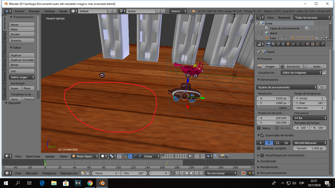

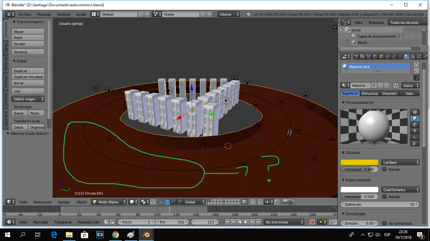

Trabajo en el motor de Blender Render, ya pude solucionarlo, invertí las normales y la textura me apareció. Pero ahora se me apareció otro problema, yo modele una especie de rotonda pero cuando le coloco la imagen, da la sensación de que se encoge bastante en el modelado y no deja ver los detalles. Solo aparece el color de la textura y yo quiero que se vea la imagen con sus detalles. Es la imagen de una madera. Ahí abajo les dejo dos ejemplos para que vean.soliman escribió:Depende del motor de render que utilices.

Re: No puedo agregar el UV Mapping
Estarás haciendo algo mal..
Mira en estos vídeos todos los que tienen el UV a ver si descubres el fallo.
