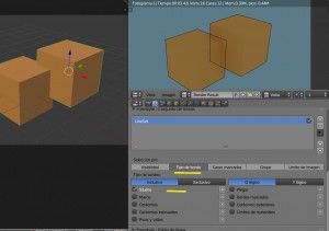

hola, quiero hacer una animación con freestyle pero quisiera saber como puedo hacer que los objetos que están pegados tengan también (cabe recalcar que son 2 objetos diferentes) un borde, es decir que en la parte en la que los dos objetos se cruzan se haga un borde.
Re: como hacer esto con freestyle

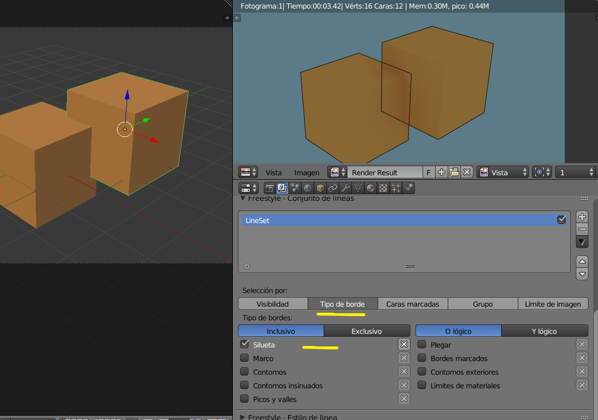

pero en la parte que se unen no tiene borde
Había entendido lo contrario...

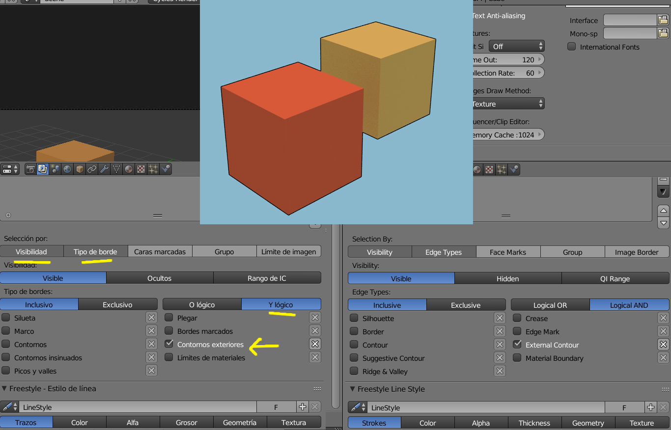

A ver si es esto... si no, sube una imagen de referencia de lo que quieres.
