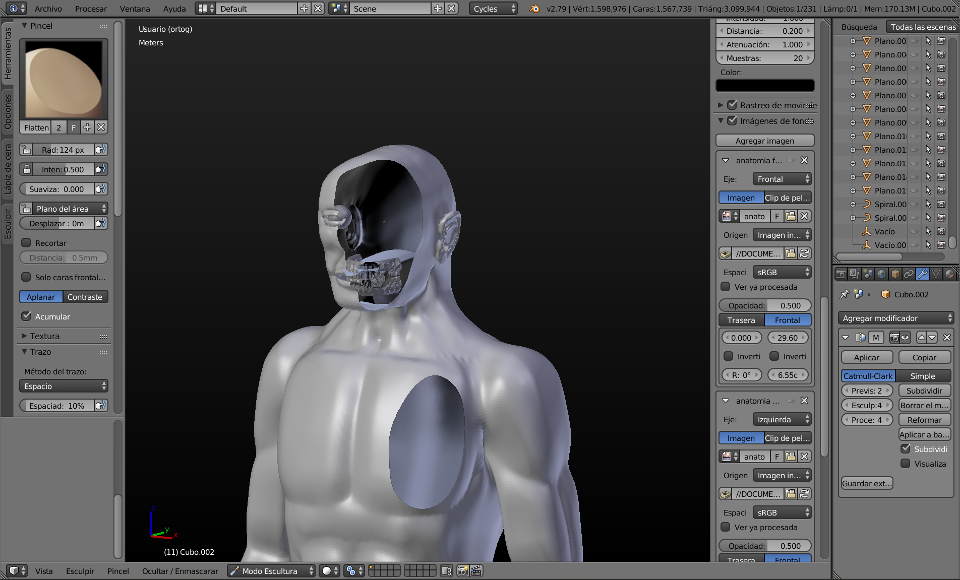

Me suele pasar al hacer zoom y orbitar sobre los objetos que en vez de ver su exterior paso a ver su interior. ¿Cómo puedo hacer para evitar ver los objetos como se ven en la captura que os dejo más abajo?

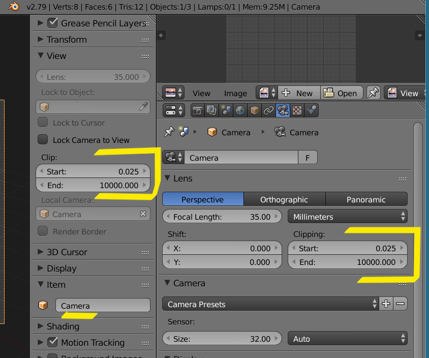

Selecciona la cámara y cambia la distancia de Start en los dos sitios.
Re: Problema al visualizar
Gracias!, La respuesta ha sido de gran ayuda.
