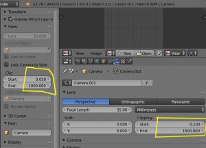

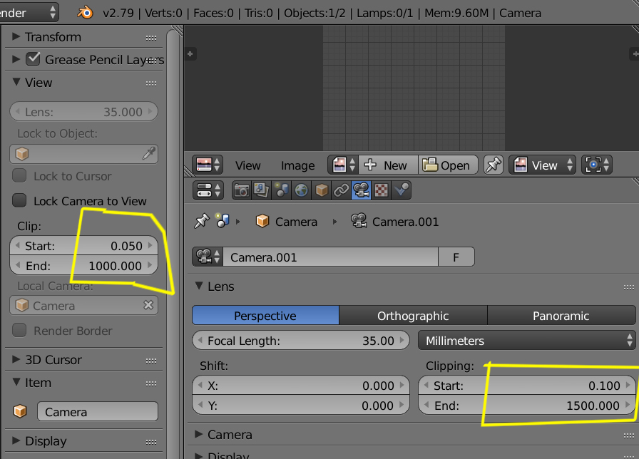

Hay dos focales.. la del visor y la de la cámara.
Mira las dos.
Mira las dos.

Hola, he modificado los dos focales y no da resultado por encima de 50 o 52 de longitud focal.

Pues subele mucho más el valor de END tanto a la cámara como al visor, unos 100000 (sin punto, que el punto es como si fuera un decimal...).danielmj escribió:Hola soliman, entiendo lo que dices pero no creo que sea culpa de nodos por que afectan a todo el trabajo, es decir, si fuera eso tampoco se vería en el render cuando la apertura focal es de 32. Solo deja de renderizarse a partir de 50.
