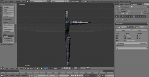

Para empezar tengo que aclarar que soy nuevo en esto del modelado 3d y en blender.
Para resumir, estoy intentando hacer un modelo 3d de un humano.

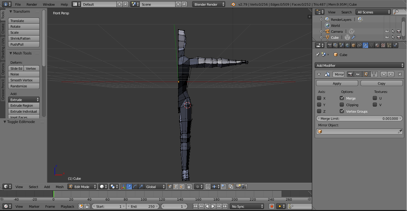

En la primera captura se ve el modelo en modo edición

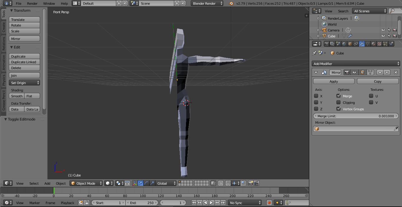

En la segunda captura se ve el mismo modelo en modo objeto, aparece algo raro que me arruina el modelo

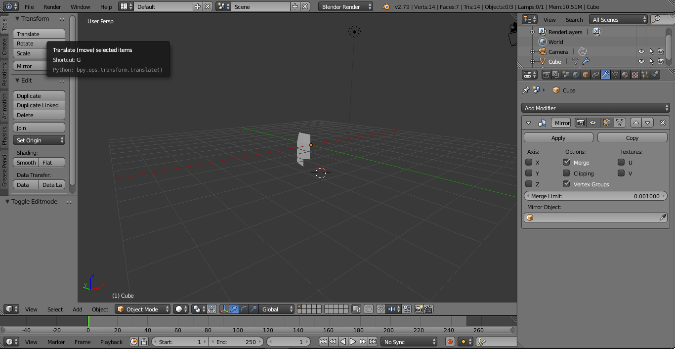

En la ultima captura tras haber borrado todos los vértices en modo edición se sigue viendo esa cosa.

Buenas, revise el blend y eso que aparece es geometría oculta en modo edición, se ve que sin querer cuando empezaste a modelar ocultaste vértices con la letra h, para arreglarlo, en el modo edición presiona Alt+H para mostrar los vértices ocultos y eliminalos. Es confuso ya que blender no tiene (creo) algo que te diga que tenes malla oculta en el modelo.
Re: Problemita en modelado
Listo, problema resuelto, gracias.
