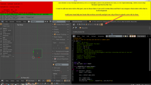

Quiero saber en qué parte de él CÓDIGO FUENTE se encuentra la sección correspondiente a esta área, donde están las pestañas
- busco esta sección en el código fuente Blender
Scene, Render Layers, World, Object Constraint, Modifiers, Data, Materials, Textures, Lights, Particles, Physics [/b][/color]

creo que usted esta confundido completamente.
escribi muy claramente CODIGO FUENTE ( SOURCE CODE )
No tiene ninguna relacion con la Blender Python API ( API pitón para blender ) que no tiene nada que ver con el código fuente y no refiere a la pestaña que señale en la imagen, aun asi le agradezco su respuesta aunque no es referente al tema

Una aproximación que yo utilizaría para encontrar esa parte dentro del código, seria buscar en los assets la imagen correspondiente a alguno de los íconos que componen esa pestaña y con el nombre del archivo, llevaría a cabo una búsqueda dentro del código fuente.
Si estas usando un sistema operativo Linux o MacOS, puedes usar la herramienta grep en la terminal de comandos para buscar dentro de todos los documentos del código rápidamente.
